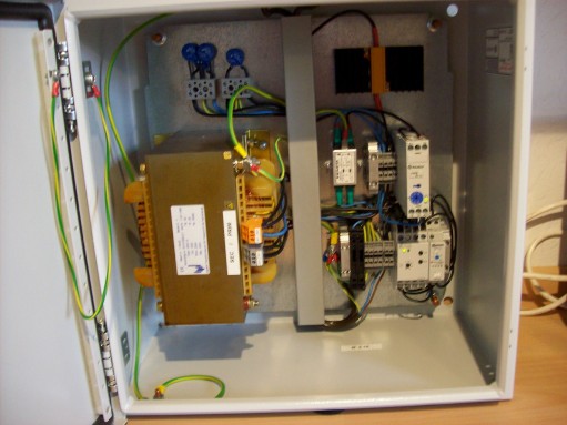

Scheidingstrafo
Scheidingstrafo
Linksonder de 1:1 trafo, linksboven overspanningsbeveiliging zowel primair als
secundair.
Rechtsboven en midden een filter en de inschakelvertraging.
Rechtsonder o.a. een isolatiebewakingsrelais.

Ik heb ook eens gedacht aan een scheidingstrafo 1:1.
Het schijnt dat je door zo'n trafo ook allerlei storingen kan weren die je normaal wel kan horen in het HF spectrum.
Heeft iemand daar ervaring mee?
Jammer dat die trafo's zo duur zijn, hoewel ik met een 1000 watt versie al tevreden zou zijn is 500 watt ook al bruikbaar.
Re: Scheidingstrafo
De meeste storingen in het HF gebied komen via de antenne binnen.
Een dergelijk type trafo heeft een bandbreedte van een paar kHz. Zonder aardscherm is dat meer.
Dus de meete storingen via de voeding worden effectief onderdrukt.
De trafo die ik gebruik is speciaal "op maat" gemaakt.
