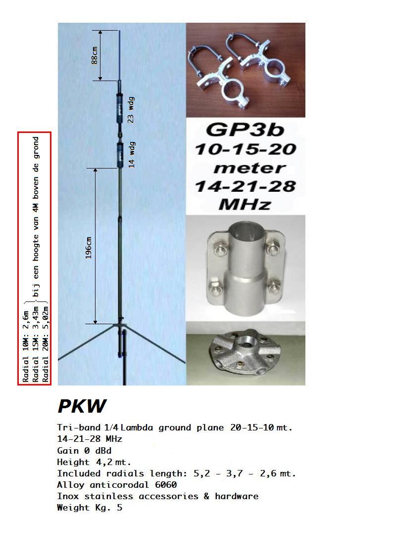

Als bijlage tref je wat gegevens aan van deze antenne.
