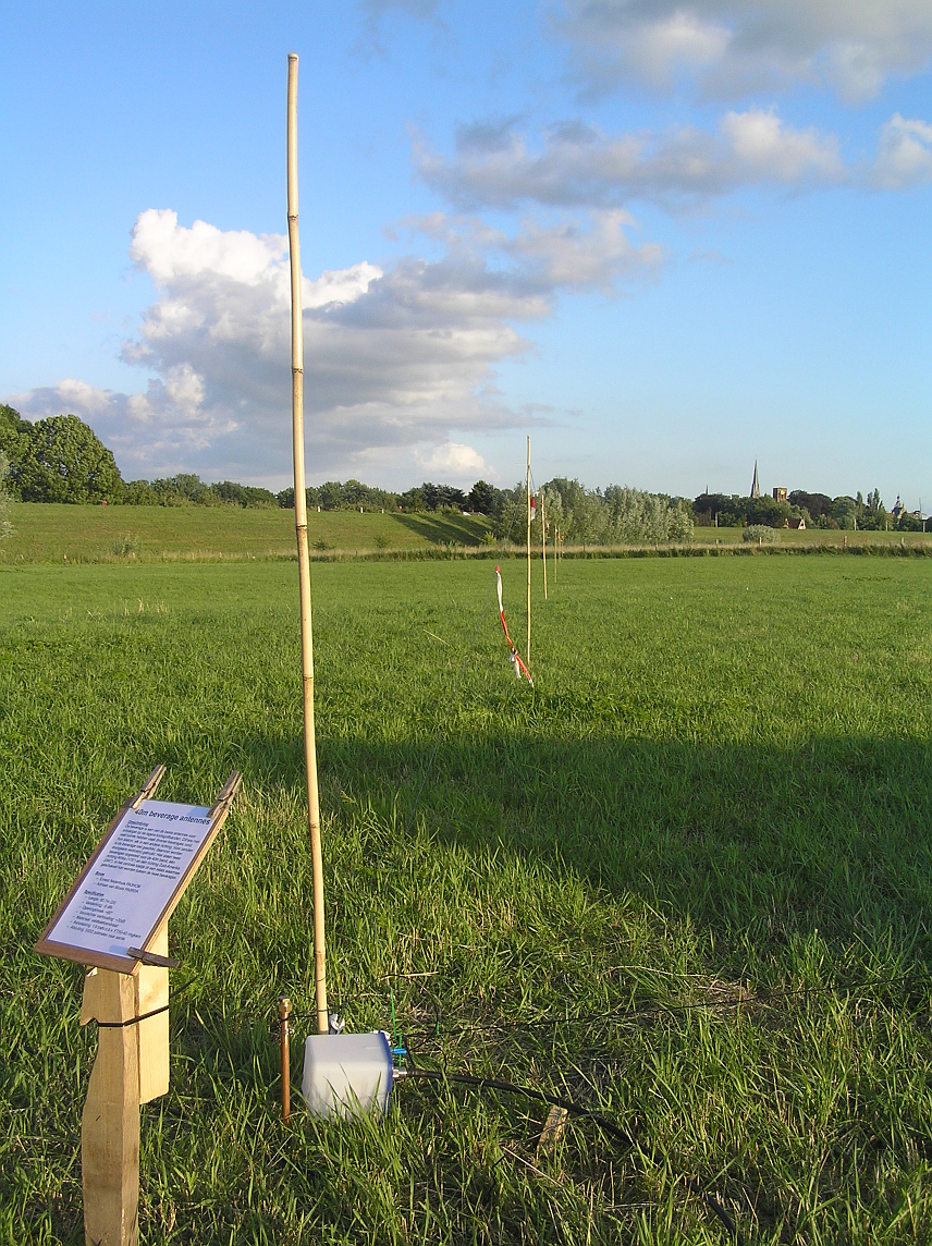

Afgelopen weekend hebben we tijdens de REC velddagen geëxperimenteerd met beverage antennes. Dat zijn ontvangstantennes die met name op de lagere HF-banden worden toegepast voor DX. Wij hebben er 2 gemaakt voor de 40m band, voor zenden gebruikten we een 1/4 golf vertical met een aardnet.
ON4UN heeft in zijn boek 'Low Band DXing' een heel hoofdstuk gewijd aan ontvangstantennes, inclusief de beverage. Op basis daarvan hebben we onze beverages gebouwd. Ze zijn 2 golflengtes lang, met verkortingsfactor kwamen wij uit op 80,7 meter. In het voedingspunt hebben we een 1:3 trafo/unun (ringkern FT50-43) gezet om de 450 ohm antenne impedantie te transformeren naar 50 ohm (unun nagemeten op VNA), en aan het andere uiteinde een 500 ohm potmeter naar aarde (afsluitweerstand = 450 ohm = aardweerstand + waarde van potmeter). Nu schrijft ON4UN dat je de antenne op minimale SWR moet tunen. Dus de MiniVNA eraan geknoopt en maar draaien aan die potmeter. Maar dit had niet/nauwelijks effect. Met potmeter linksom was de SWR 2.4, rechtsom was 2.2. Daartussen geen "dip" of zo.
