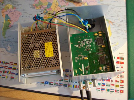

Mijn 2e GPSDO. Na twee uur opwarmen, 10MHz gemeten met 9digits en overflow, gelijk aan de 1e GPSDO. :wink:
Re: 2e GPSDO
Netjes gemaakt. Is dit ook een thunderbold maar dan uit zijn originele kast gehaald ?
Wat voor voeding gebruik je hier nu voor ? Lijkt schakelend.
Re: 2e GPSDO
inderdaad, twee keer goed. :clap:
De voeding levert de voor de Thunderbolt benodigde + en -12V en 5V.
Misschien moeten er nog extra filters in de voedingslijnen komen.
