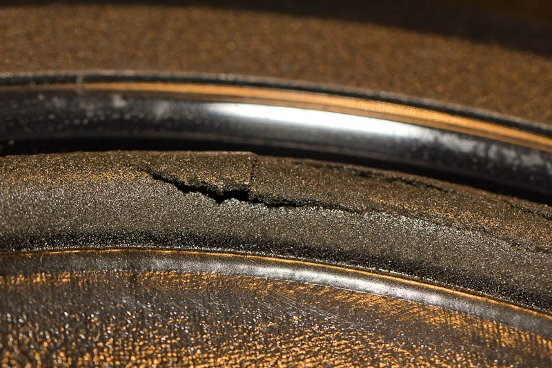

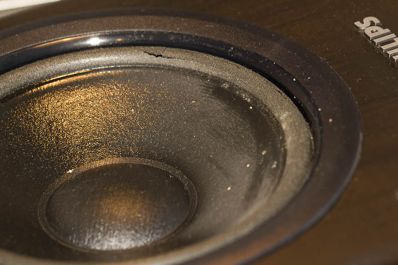

Ik had een setje luidsprekers (Philips FB-815 uit eind jaren 80) gekregen, waarvan de foamrand van de woofer en de midrange was vergaan. Dat zie je wel meer bij oudere speakers (>15 jaar) met schuimrubberen rolranden. Eén keer een stevig stuk muziek op zetten en de stukken schuimrubber vliegen om je oren. Van een gesloten kast kun je daarna niet meer spreken! Ik zal in het kort uitleggen wat ik allemaal heb gedaan.

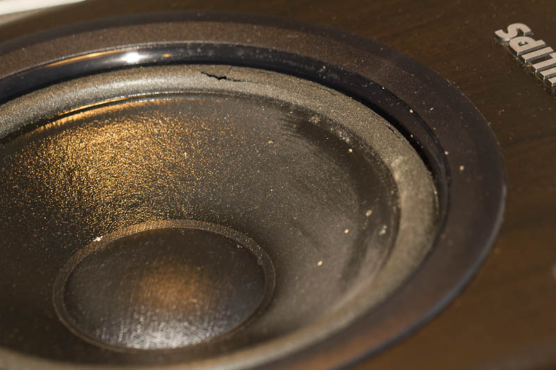

De foamrand was al heel erg broos. Je kon het er zo uitdrukken.

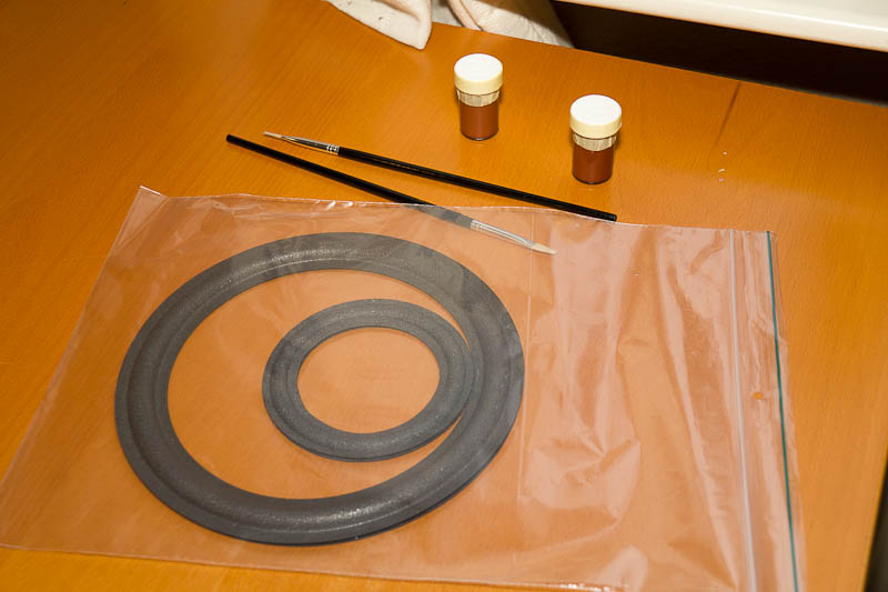

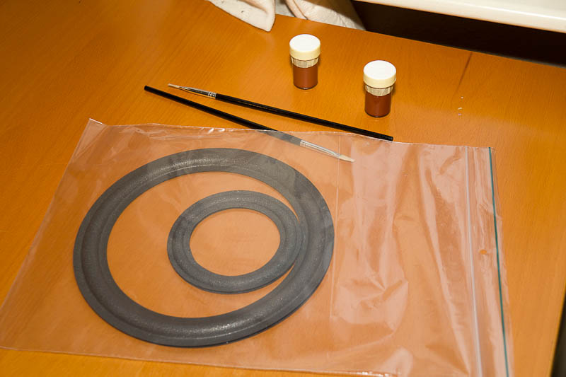

De nieuwe randen zijn nu van een synthetisch materiaal, wat niet meer zo snel zal vergaan en uitdrogen. Het werd netjes met speciale lijm en twee penseeltjes geleverd. Dit zijn trouwens twee setjes randen, nu nog op elkaar gestapeld. Alles lag voor €29 euro op de deurmat in een stevig doosje netjes verpakt.

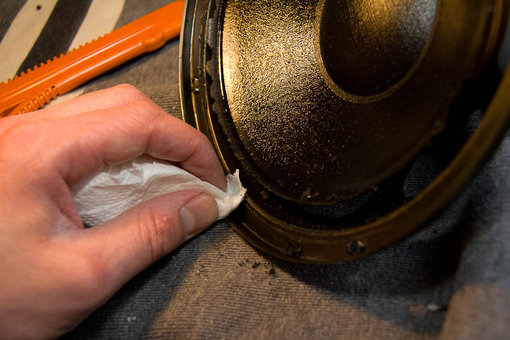

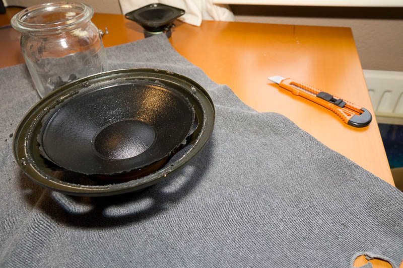

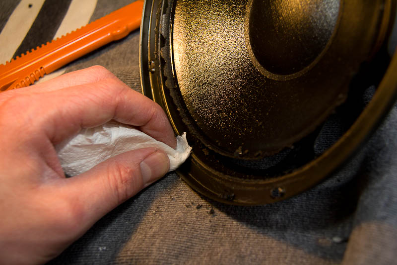

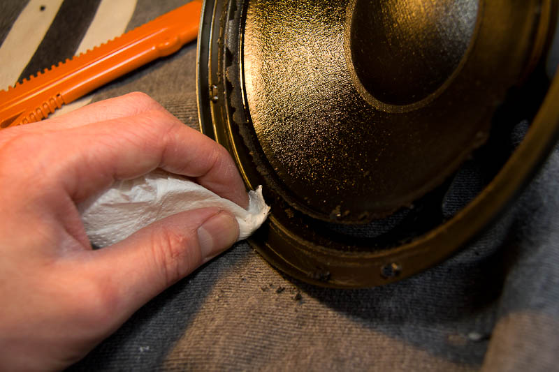

Eerst moest de oude rand verwijderd worden. Door de vertering was dat een lastige klus. Dit moet je ook niet op je goede tafel doen zonder bescherming (doek of oude trui), want je maakt snel zwarte teerachtige strepen van het verwijderde schuimrubber. Het verwijderen doe je met een scherp afbreekmesje en een in spiritus gedrenkte doek of keukenrol. Voorzichtig met de conus omgaan.
Bescherm je tafel, want het oude schuimrubber is smerig bijna vloeibaar rubberachtig / teerachtig materiaal al je het kneed.

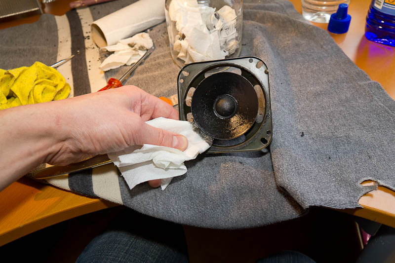

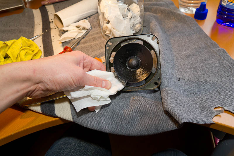

Restanten voorzichtig verwijderen met spiritus (of eventueel wasbenzine).

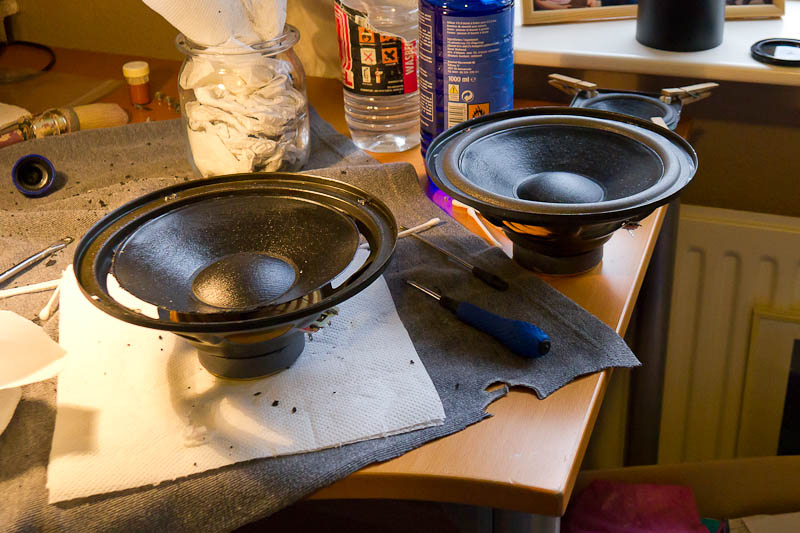

Alles netjes schoonmaken, om het te verlijmen oppervlak zo glad en schoon mogelijk te maken.

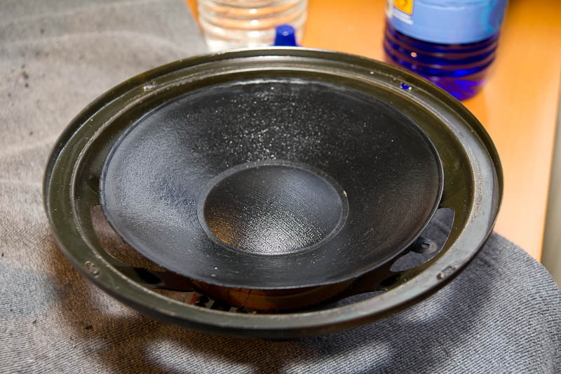

In geval van een papieren conus / membraam, opletten of je het papier niet teveel verzadigd. Deze papieren conus was gecoat, wat bestand bleek te zijn tegen het spiritus (ook even voorzichtig proberen).
Netjes schoongemaakt...
Na het schoonmaken even het spritus laten verdampen voor je begint met lijmen.

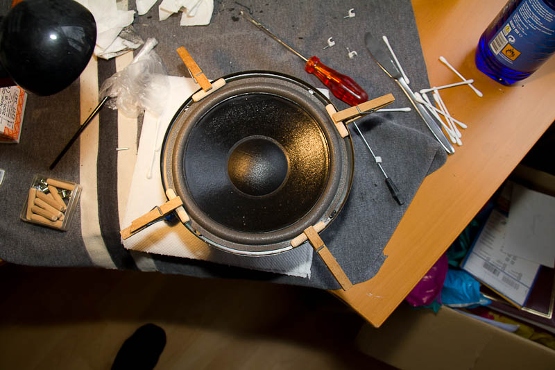

De spreekspoel moet vrij op en neer kunnen gaan in de ruimte in de magneet (luchtspleet). Dus moet je de rand uitlijnen. Door met je duimen net naast het midden te drukken, voel je of de spreekspoel recht zit. zo niet, dan loopt hij ongelijkmatig aan.
Zet de rand tijdlijk vast met knijpers. Tijdens het uitlijnen kun je de rand wat verplaatsen op het frame door de knijpers even los te maken.
Vervolgens wat lijm aanbrengen tussen de knijpers en weer laten drogen (regelmatig aandrukken!). Als de rand dan vastzit (+1 uur), kun je de knijpers verwijderen en weer lijm op de resterende plekken aanbrengen. Zorg dat het helemaal dicht zit.

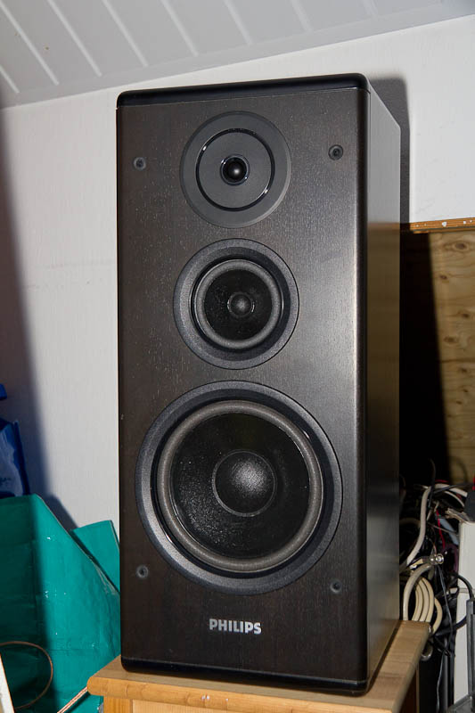

Alles weer monteren in de luidspreker kasten, de sierranden weer monteren en klaar is Kees! Ze moeten nog wat nadrogen, dus voorzichtig inspelen is wel aan te raden.
Klaar voor een nieuw leven! Twee speakers refoamen is wel een dag werk.
