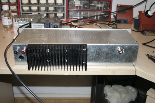

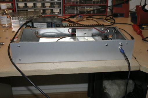

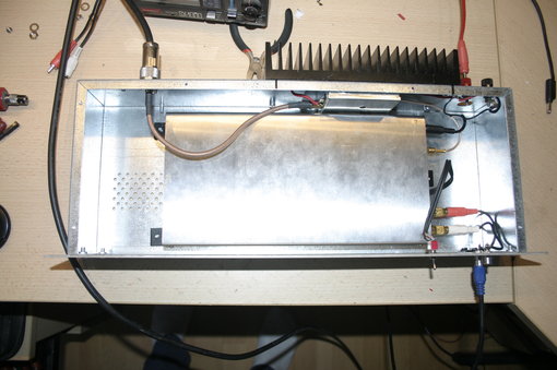

Hallo Allemaal,
was even druk maar goed, alles in de kast gemaakt.
Dit is het eindresultaat.
- Wavecom en eindmodule
- voorzijde kast
- achter zijde
nu op naar het volgende project.
Groet Eric
