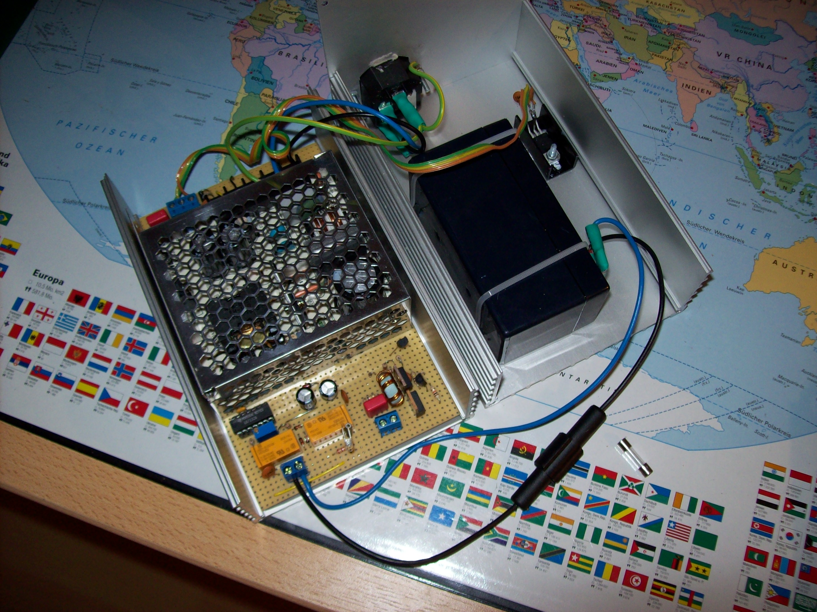

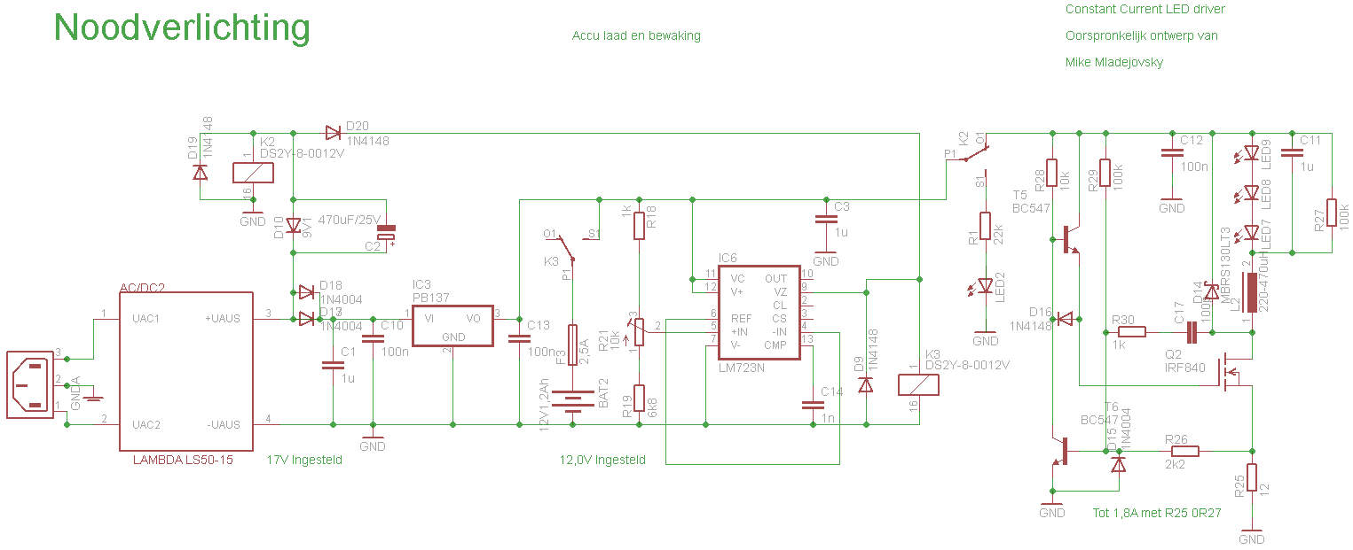

Aangezien er wel eens een stroomuitval in de hobby-ruimte kan zijn is een noodverlichting handig.
LED Noodverlichting
Re: LED Noodverlichting
Handig, netjes gemaakt. Ik heb altijd een zaklamp liggen maar ik ben hem zo al vaak kwijt. Ik kan niet zo makkelijk bij het licht. Dan moet ik eerst langs alles heen en dan in het donker op mijn tafel de boel aanzetten. ik heb nu een ledlampje naast de deur wat ik aan kan zetten om even de knop te vinden. Ik ga eens kijken of ik zoiets als dat van jou kan combineren met een bewegingsensor of geluidsensor ofzo.
