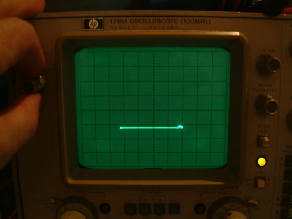

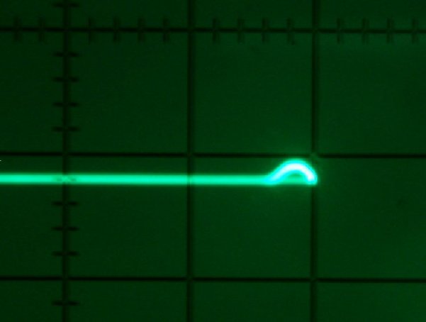

Echter, ik krijg slecht een schuine lijn (45 graden) op mijn scoopscherm.
Als ik mijn probes aansluit volgens het principe van deze curve tracer krijg ik wel beeld dat er ongeveer zo uitziet:
Waarschijnlijk zie ik iets essentieels over het hoofd, maar ik zie het even niet meer. Heeft iemand suggesties?

Geplaatst: 09 jun 2009, 12:14
door johan46
gedraaid en gespiegeld
Hallo Elmer
Ik heb de afbeelding wat gedraaid en een streepje neergezet waar de 0 volt is.
Dan zie je dat het wel werkt.
Dus X en Y wisselen. eventueel de draden onderling draien zodat je deze beelden krijgt

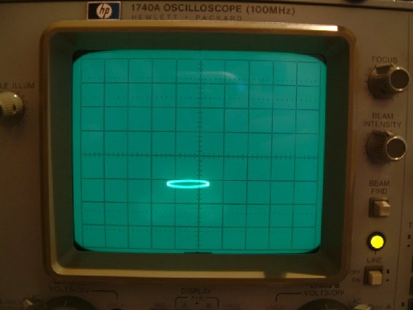

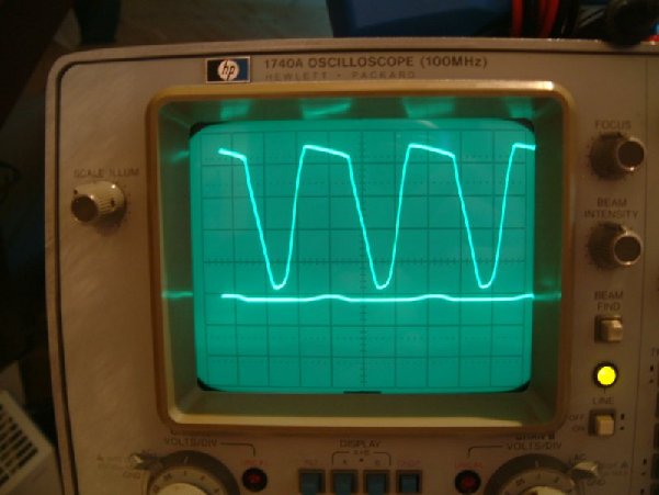

Goed, na nog eens goed kijken, jullie commentaar lezen en de boel nog eens opnieuw aansluiten heb ik beeld. Alleen heb ik nog een probleem met met verticale signaal, naar mijn idee is het te zwak. Ik heb een rode led als testobject gebruikt. De 1e en 2e foto geven het beeld in XY stand. De 3e foto zijn de afzonderlijke (u en i) signalen. Het spanningssignaal lijkt mij in orde, maar het stroomsignaal is zwak. Is dat wat ik kan verwachten, of heb ik misschien toch een aansluiting niet goed zitten? Ik gebruik trouwens geen probes, maar BNC kabeltjes zonder verzwakker direct van de tester naar de scoop.
Rode LED, XY beeld
Rode LED, XY beeld
Rode LED, XY beeld, uitvergroting
Rode LED, afzonderlijke signalen (u=boven, i=beneden)

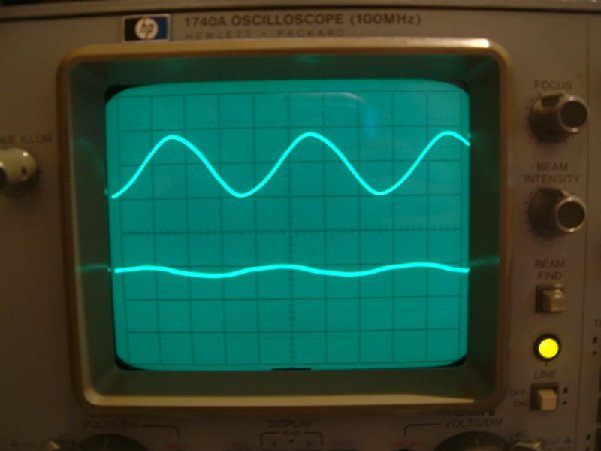

Nog een plaatje van een condensator aan de tester (22uF)
22uF, XY beeld
22uF, XY beeld
22uF, X en Y signalen
