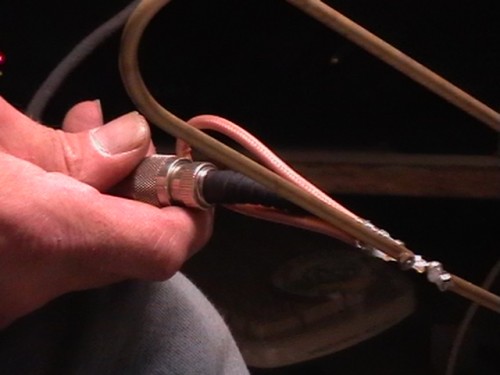

Wij (Harry PA2HOS en Tjalling PE1RQM) zijn hier op zolder bij pa2hos even wat wezen experimenteren met mijn yagi. En dan vooral de dipool en de resonantiefrequentie. Wat wij wilden uitproberen:
- Wat werkt beter; massa aan boom, of niet
- Wat voor materiaal moet de balun zijn en wat zijn de maten
- Wat moet de maatvoering zijn van de dipool
- Van wat voor materiaal moet de dipool zijn
- Hoe bevestig je de balun aan de dipool
Vraag 1:
Massa niet aan de boom lijkt het beste te werken. Wij hebben in ieder geval de dipool compleet geisoleerd opgehangen en de N-connector zit aan de kabel en hangt zwevend in de lucht << massa is normaal gesproken wel beter. Indien je problemen hebt, probeer dan de dipool volledig geïsoleerd te monteren.

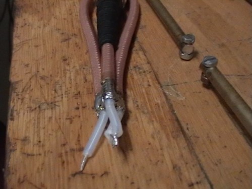

- Voorbereiden van de dipool. Verderop zie je een foto van hoe hij in de beam zit.
Vraag 2: De balun kun je het beste van Teflon, of van semi-rigid maken. Wij hebben nu teflon geprobeerd en dat werkt in ieder geval goed. De maten zijn voor dit type teflon: 23 cm van mantel tot eindmantel (niet de afgestripte stukjes meerekenen en houd die ongeveer een dikke centimeter). De afstand van de voedingsdraad naar de n-connector maakt niet veel uit.
- De eindstukjes zijn hier wel iets te lang gehouden
Vraag 3: Maatvoering dipool:
tip-tip buitenmaten: 32,5cm
van hart tot hart : 4,5cm (buitenmaat ca. 5 cm)
Vraag 4: Materiaal dipool; we hebben 5mm massief aluminium gebruikt. Dit is prima te buigen en dat lukt ook nog op een 40mm PVC buis. Hol aluminium zou dubbel vouwen.

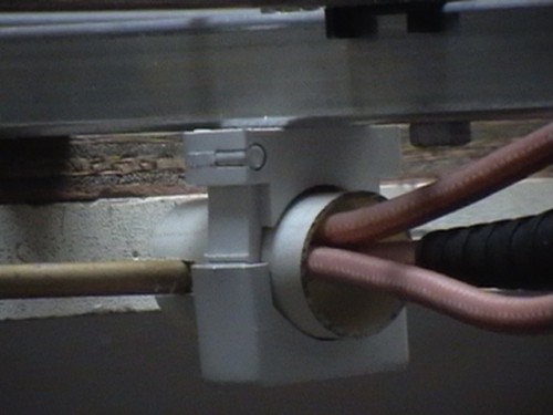

Vraag 5: boor 3mm gaatjes aan de uiteinden van de dipool (uiteinden ca. 1,5cm uit elkaar) en gebruik bij voorkeur messing schroefjes en moertjes. Daar kun je na het vastdraaien prima de balun aan vastsolderen. De dipool kun je bijvoorbeeld vastmaken door een stukje PVC buis te nemen en daar sleufjes in te zagen. Dit kun je vastmaken met een OBO zadel.
- Tip: Een OBO zadel kan heel mooi als bevestiging dienen aan de boom. De dipool-balun kun je vastmaken in een stukje PVC buis en die kun je volgieten met thermische lijm bijvoorbeeld (in ieder geval niet geleidend).
We hadden een goede SWR en de maten kwamen niet zo kritisch als in eerdere experimenten. Maar blijf wel in de millimeter marges! De conclusie van dit experiment is, dat de yagi veel eenvoudiger in resonatie is te krijgen. En dat geldt ook voor het DL6WU ontwerp waar Stan en Tjalling veel over hebben geschreven (die berekend is met VK5DJ's calculator). Dat komt waarschijnlijk door de zelfgebogen dipool (optimale maten kun je uitproberen) en de manier van plaatsing (geisoleerd). Je zou kunnen zeggen dat dit beter werkt dan platstaf, omdat dat te breed is en beter werkt dan de Veron dipool, omdat we die niet goed op maat konden maken.
