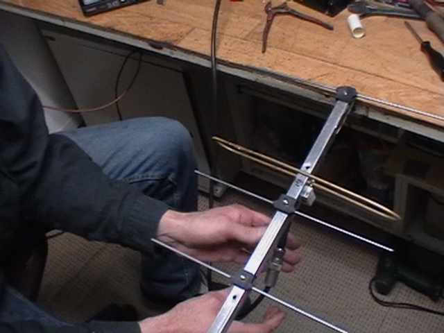

hier alvast de vorderingen op de 70cm yagi,weet niet of ik er de 2 meter nog in ga plaatsen maar dat later.
het tech. gedeelte is ...
koker= 20x20
staaf = 8x2 rond
schroeven= zelfborende 8kant
ik moet dus alleen de gevouwen dipool maken en plaatsen, maar daar moet ik eerst een kastje voor maken of kopen.

Ziet er al mooi uit Michel. Test straks ook even of dat stukje mast en beugel niet van invloed is, omdat dat wel erg tussen je directoren gemonteerd zit.
Heb je bij het berekenen van de maatvoering ook al rekening gehouden met je boom van 20mm? Wij hebben namelijk 15mm gebruikt, waardoor de maatvoering wellicht iets kan afwijken van onze exemplaren. Als test of als tijdelijke oplossing zou je ook eens kunnen experimenteren met platstaf aluminium materiaal (10x2mm). Hebben wij ook in het begin gedaan. Het had wat wisselende effecten bij ons. Zo is platstaf bijvoorbeeld vrij breed, waardoor de afstand tot de eerste director een beetje wordt beinvloed (enkele mm is al veel op deze frequentie). Maar het ging in ieder geval beter dan de Veron dipool. Platstaf kun je namelijk makkelijk van maat veranderen en de Veron dipool niet.

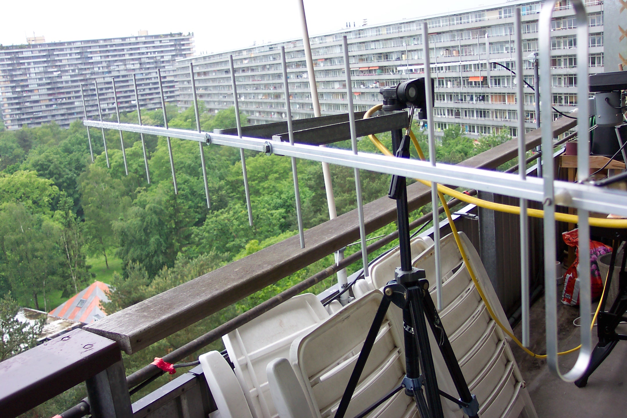

Hier kun je ons eerste prototype zien, die ik nog steeds in gebruik heb op 70cm ATV (horizontaal geplaatst dan). Deze antenne is uitvoerig beschreven in het begin van dit topic.
Wij hebben nu 3 varianten gezien op de gevouwen dipool:
Wat nog te doen staat in dit experiment: de open dipool. Nadeel is de smallere bandbreedte (kan ook voordeel wezen, maar voor mij niet met ATV) en de geisoleerde montage op, of in de boom.

zo even update,een kennis had nog een veron dipool liggen die ik mocht gebruiken.
dus die heb ik vandaag klaar gemaakt,deze zal ik later op de yagi monteren.
daarna zal ik de beugel in de yagi naar verticaal montage maken,daar hetgeen ik wil ontvangen verticaal gepolariseerd uitzend.
Gisteren nog even met Harry PA2HOS gesproken. Het loont zeker moeite het verschil te testen door de boom aan massa te leggen of niet. Mogelijk heeft dat meer invloed dan we denken. Heeft iemand hier ervaringen mee?
Dus Michel, mocht je een slechte SWR hebben,ben ik erg benieuwd wat er gebeurd als je het groen/gele draadje eens losmaakt. Ik wil aan Stan voorstellen, dat wij binnen ons project hier ook nog eens grondig naar gaan kijken en komen daar dan nog op terug!
Erg netjes gemaakt trouwens, Michel!

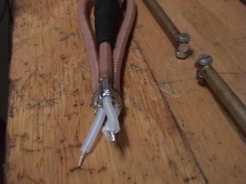

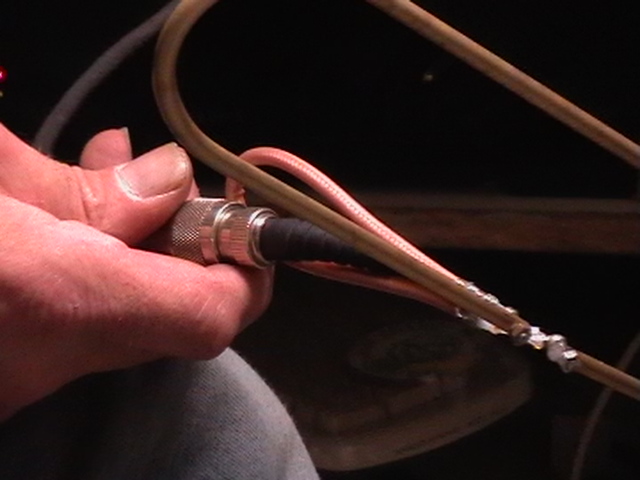

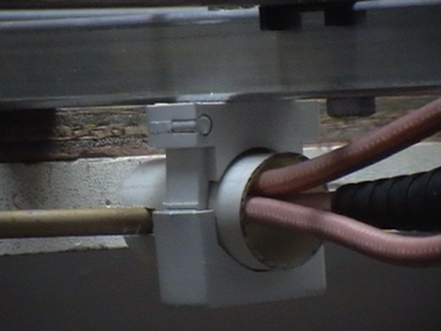

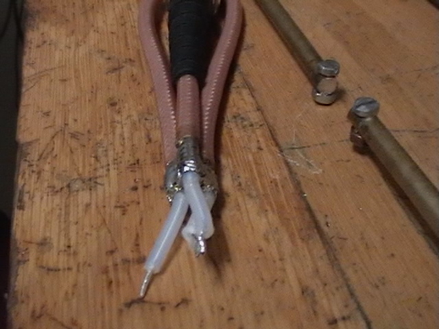

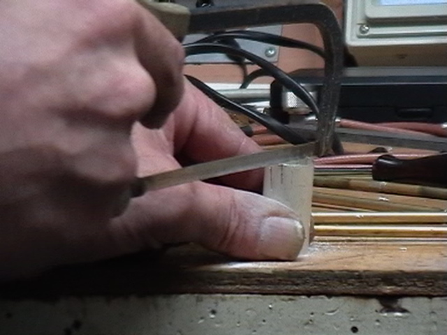

Wij (Harry PA2HOS en Tjalling PE1RQM) zijn hier op zolder bij pa2hos even wat wezen experimenteren met mijn yagi. En dan vooral de dipool en de resonantiefrequentie. Wat wij wilden uitproberen:
Massa niet aan de boom lijkt het beste te werken. Wij hebben in ieder geval de dipool compleet geisoleerd opgehangen en de N-connector zit aan de kabel en hangt zwevend in de lucht << massa is normaal gesproken wel beter. Indien je problemen hebt, probeer dan de dipool volledig geïsoleerd te monteren.
Vraag 2: De balun kun je het beste van Teflon, of van semi-rigid maken. Wij hebben nu teflon geprobeerd en dat werkt in ieder geval goed. De maten zijn voor dit type teflon: 23 cm van mantel tot eindmantel (niet de afgestripte stukjes meerekenen en houd die ongeveer een dikke centimeter). De afstand van de voedingsdraad naar de n-connector maakt niet veel uit.
Vraag 3: Maatvoering dipool:
tip-tip buitenmaten: 32,5cm
van hart tot hart : 4,5cm (buitenmaat ca. 5 cm)
Vraag 4: Materiaal dipool; we hebben 5mm massief aluminium gebruikt. Dit is prima te buigen en dat lukt ook nog op een 40mm PVC buis. Hol aluminium zou dubbel vouwen.
Vraag 5: boor 3mm gaatjes aan de uiteinden van de dipool (uiteinden ca. 1,5cm uit elkaar) en gebruik bij voorkeur messing schroefjes en moertjes. Daar kun je na het vastdraaien prima de balun aan vastsolderen. De dipool kun je bijvoorbeeld vastmaken door een stukje PVC buis te nemen en daar sleufjes in te zagen. Dit kun je vastmaken met een OBO zadel.
We hadden een goede SWR en de maten kwamen niet zo kritisch als in eerdere experimenten. Maar blijf wel in de millimeter marges! De conclusie van dit experiment is, dat de yagi veel eenvoudiger in resonatie is te krijgen. En dat geldt ook voor het DL6WU ontwerp waar Stan en Tjalling veel over hebben geschreven (die berekend is met VK5DJ's calculator). Dat komt waarschijnlijk door de zelfgebogen dipool (optimale maten kun je uitproberen) en de manier van plaatsing (geisoleerd). Je zou kunnen zeggen dat dit beter werkt dan platstaf, omdat dat te breed is en beter werkt dan de Veron dipool, omdat we die niet goed op maat konden maken.
Dan nog wat extra foto's:
- Wat werkt beter; massa aan boom, of niet
- Wat voor materiaal moet de balun zijn en wat zijn de maten
- Wat moet de maatvoering zijn van de dipool
- Van wat voor materiaal moet de dipool zijn
- Hoe bevestig je de balun aan de dipool
