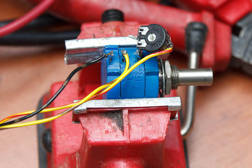

Alle drie de meerslagenpotmeters zijn berekend op 50k. Dat heeft te maken met de voorschakelweerstanden op de print. Gebruik je potmeters met een hogere waarde, zet dan nog een weerstandje in serie om te voorkomen dat in een deel van het einde van de loop van de potmeter er weinig meer gebeurd. Zo heb ik voor de center frequentie een 100k potmeter gebruikt en heb in serie van R24 aan de buitenzijde van de sweep behuizing nog een 100k instel potmetertje gehangen (dat is de draad waar je onbelast ongeveer 12V op meet). Deze instelpotmeter hangt fysiek aan de meerslagenpotmeter. Draai naar de hoogste frequentie met de meerslagenpotmeter. Draai nu met het instelpotmetertje tot de counter net weer wat terug begint te lopen (dat is ongeveer op 490MHz). Het kan ook voorkomen dat je ergens in de zeshonderd MHZ op de counter ziet. Dat kan de tuner niet eens maken, dus dan ook wat terugregelen tot de counter iets terug begint te lopen rond 490MHz.
- Potmeter op potmeter in de 12V lijn (niet de loper).
Gebruik je een te lage potmeter (bijvoorbeeld 20k), dan komt de analyzer niet hoog genoeg. Speel dan wat met R24 (beetje verlagen in waarde). Alleen blijkt een 100k wat fijner te regelen dan een 20k (een potmeter heeft een soort van "resolutie").

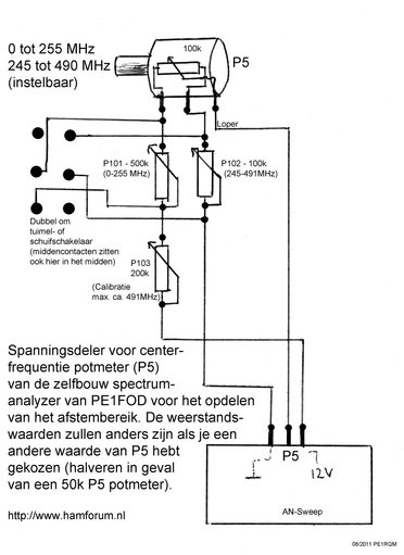

Afstembereik opdelen (optie):
Ik vond het instellen van de frequentie en het centreren van smalband signalen toch wat een te grote uitdaging. Als je al even aan de "center frequentie" potmeter P5 zat, sprong de draaggolf die ik wilde meten in het beeld van de scoop al van links naar rechts. Ik heb een eenvoudige, maar wat mij betreft zeer doeltreffende oplossing. Ik heb door middel van een spanningsdeler met instelpotmetertjes en een schakelaar het afstembereik van de hoofdpotmeter P5 door midden gedeeld: stand 1 van ca. 0 tot 255 MHz en stand 2 van 245 tot 490MHz (beetje overlap in het midden). Zodoende moet je wat meer draaien aan P5 om de frequentie in te stellen en dat kan nu dus twee keer zo nauwkeurig. Bovendien verloopt de frequentie minder als je (per ongeluk) even tegen P5 aan stoot. Even een opmerking over laagste stand, 0 Mhz dus. De tuners schieten iets door onder de nul. De counter gaat dan van 999 weer omlaag. Dat is maar een paar MHz, gewoon negeren
- Alleen de bovenste potmeter komt in het voorfrontje plus een schakelaar. De drie onderste potmeters zijn instelpotmeters en dienen éénmalig afgeregeld te worden en kunnen in de behuizing gemonteerd worden.
Je zult de weerstandswaarden van de instelpotmeters misschien wat experimenteel moeten vaststellen. De meesten hebben een 50k potmeter ontvangen voor P5. Ik heb 100k gebruikt. In het geval van een 50k P5 meerslagenpotmeter kun je alle kleine potmeters halveren in waarde. Probeer maar eens. Het afregelen is een kwestie van balanceren, want de één beïnvloed de ander weer. Steeds iets naar elkaar toe draaien tot je een goede balans hebt gevonden.
- Zet P101 in het midden
- Zet de schakelaar op stand 245-491MHz (je haalt de nul niet in die stand, mocht je willen weten op welke stand de schakelaar staat)
- Balanceer nu tussen P102 en P103. Ze beïnvloeden elkaar. Draai steeds met P5 (meerslagen potmeter) heen en weer van min naar max. Je moet op ongeveer minimaal 245MHz en maximaal 491MHz uitkomen (afhankelijk van het bereik van je tuner). Het is de bedoeling, dat P5 geen loze ruimte heeft op de hoogste waarde. Stel dat je bijvoorbeeld 490,6 MHz haalt, regel de potmeters dan zodanig terug, dat je 490,5 MHz af gaat lezen. Plus-minus... In ieder geval dat de counter weer iets terug dreigt te lopen.
- Zet de schakelaar nu op de stand 0-255Mhz. Draai P5 (meerslagen potmeter) nu op max. Regel P101 nu nog iets af tot je ca. 255 MHz afleest.
- Controleer of alles nog goed staat en regel eventueel iets bij. Wees niet te precies, als de twee standen van de schakelaar elkaar op max en min maar iets overlappen.
>> Mijn 100k potmeter (P5) is stuk gegaan, dus ik ben ook weer gewoon een 50k potmeter gaan gebruiken. Van P101 t/m P103 heb ik de waarden gemeten, zoals het in mijn schakeling werkt. Misschien een handig uitgangspunt om je potmeters voor het monteren daar op te zetten. Je hoeft dan alleen nog maar iets bij te regelen:
P5 = 50k potmeter meerslagen
P101 = 220k potmeter, ingesteld op 120k
P102 = 50k potmeter, ingesteld op 30k
P103 = 100k potmeter, ingesteld op 47k
Voor P101 en P103 heb ik zelfs een vaste weerstand gebruikt (E-12 reeks). Voor P102 heb ik nog wel een potmeter gebruikt.

Geplaatst: 15 sep 2011, 14:30
door on1bes
Tjalling
Als ik je schemaatje bekijk, is het niet goed uit te maken hoe die schakelaar mechanisch werkt ?
Zou je even kunnen aangeven hoe dat precies zit ( of je schema aanpassen ) ? : is het weergegeven als een schuif-schakelaartje of een tuimel-schakelaartje ? Ik zie dat het middenkontact links BENEDEN zit, en rechts in het MIDDEN.
Normaal zouden die dan toch beide in het midden moeten zitten ? Als ze mechanisch gekoppeld zijn natuurlijk.
Herman on1bes
Re: Bouw van de sweep print
Geplaatst: 15 sep 2011, 22:02
Ja, dat was wat verkeerd getekend. Bedankt voor je feedback. Het is dezelfde layout als de achterkant van een tuimelschakelaar. De middencontacten zitten hier dan ook in het midden en maken met -of de bovenkant, of de onderkant contact.
