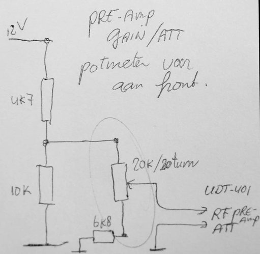

Goed idee Herman, dat had Timo ook al aangedragen. Ik moest even kijken in welk programma ik het beste stippellijntjes kon tekenen. Het schema tekenprogramma is daar te simpel voor en kan dat niet
Maar het is gelukt, ik hoop dat je het zo goed vindt. Ik heb het nu als foto op het forum gezet, want in de PDF was de stippellijn nauwelijks meer zichtbaar door de rastering op je monitor.

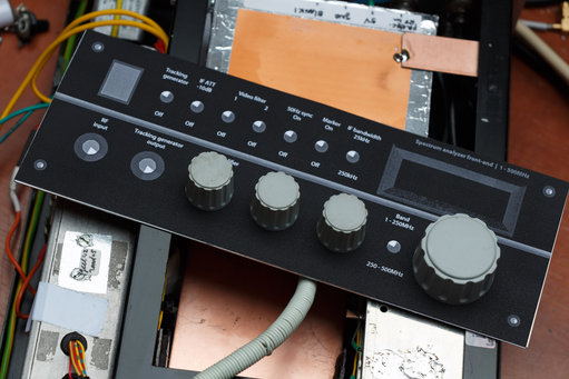

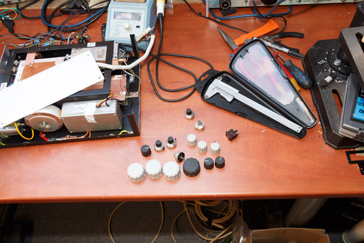

Het inbouwen in een behuizing is eigenlijk best veel werk merk ik maar weer. Waar nu vooral veel tijd kostte, was het experimenteren met de frontjes. Of eigenlijk de opdruk voor de frontjes. Ik ga daar nog een artikel over wijden op mijn eigen website, dus daar ga ik nu nog niet teveel op in. Ik moet nog even testen of alles wel goed gaat en dan wordt de uitleg vrijgegeven. Nu alvast wat foto's van de vorderingen.
- Knopjes uitzoeken. Deze had ik eerder al op een radiomarkt gekocht.

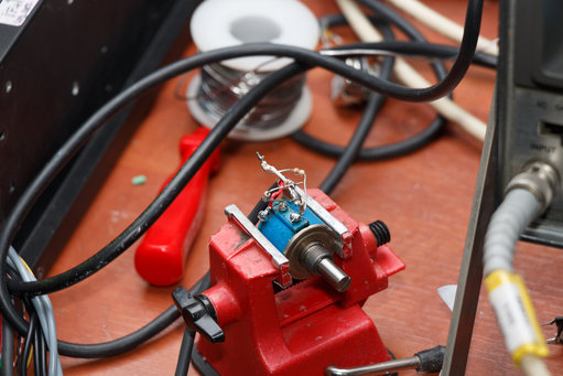

- De Pre-amp in de Dantec tuner is regelbaar en moet je ook van een spanning voorzien. De maximale spanning (ca. 8V) komt kritisch: teveel spanning en de versterking loopt weer terug. Vooral op kortegolf frequenties. Tunen dus! Ik heb de preamp regelbaar gemaakt met een potmeter en de maximale gain getuned met een weerstandsnetwerkje.
- En hier is dan mijn config. Let op, de waarden gelden voor mijn tuner specifiek. En ik heb een regelbare meerslagenpotmeter van 20k op de voorkant. Let er overigens op, dat deze regeling past werkt op frequenties boven 30MHz. Op HF regelt de pre-amp gewoonweg nauwelijks terug.
Dan de frontjes (waar de technische uitleg later van komt):

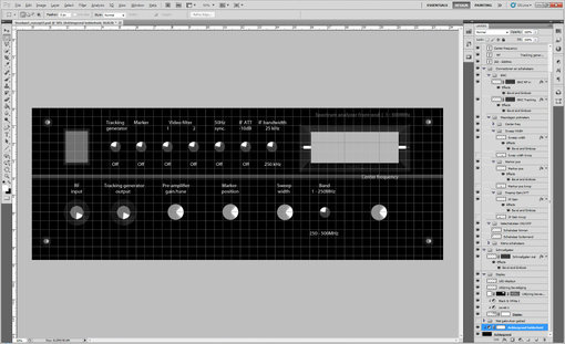

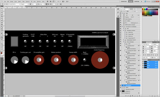

- Ontwerp maken in Photoshop. Maatvast en ideaal voor wat betreft uitlijning en dergelijke. De kleur rood wordt straks niet afgedrukt. Dat zijn de knoppen ivm de maatvoering.
- Proefafdruk op gewoon papier. Dit heb ik al een keer of vier opnieuw gedaan. Kloppen de maten... Staat de tekst wel recht... Hoe vind ik het lijken, etc... Dit is één van de laatste concepten. Er komen nog wat kleine wijzigingen in.
- In een later stadium... (uiteraard wordt het grid niet afgedrukt, dat is voor uitlijning)
Het idee wat ik straks dus ga doen: afdrukken op stickervel met laserprinter en aflakken met transparante lak. De achterkant heb ik al gedaan en dat zag er goed uit. Maar daar komt spoedig meer over... Eerst de grote gaten maken in het aluminium.
