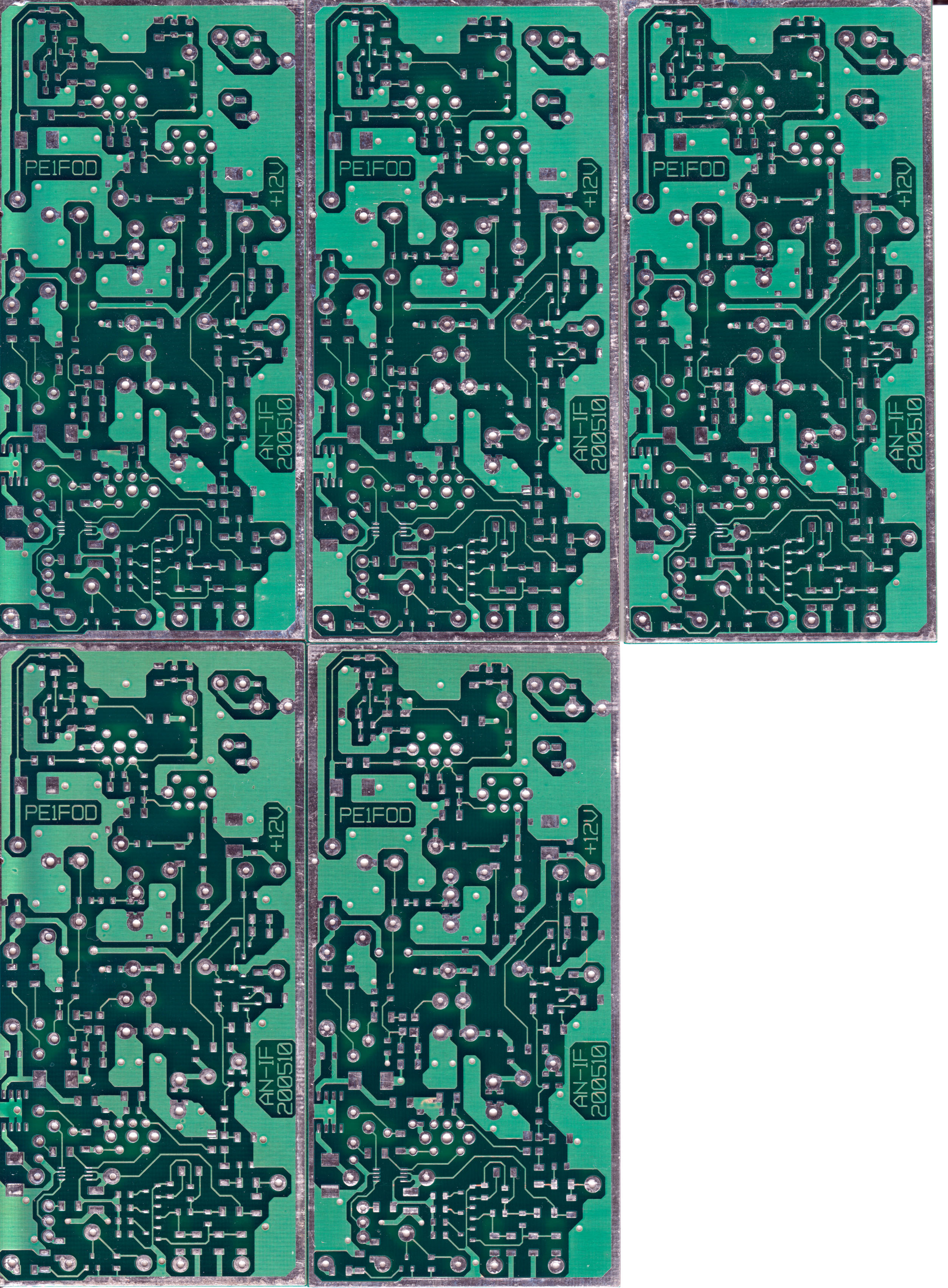

Filter 25/250 doet echter helemaal niets. Ook zie ik geen reactie als ik aan de timmers draai van het 25 KHz deel. Ik zie op de HP dat ze wel degelijk reageren en pieken. Hij schakelt dus niet om. Klote pcb, zie onder.
Hij staat al min of min lineair en de marker/ centre frequentie staat goed over het hle bereik. Moet hem alleen op zijn chinees lezen :D
Maar het is niet vreemd dat het met VNA en SA niet lukte. De 5 V regelaar bleek ook niet defect. De fout bleek in de printplaat te zitten. L11 lag aan massa. De vlekken rondom het pootje die ik voor groene verf aanzag bleek half weggeetst koper te zijn. Na dat te hebben weggefreesd deed hij het. Maar ik heb zo'n idee dat dit niet de enige fout is. Ook bij de regelaar vond ik zo'n lek. Die maakte echter geen contact. Dat wordt dus weer uitbouwen en de microscoop erbij.
Chineese pcb 's ?

on1bes schreef:De vlekken rondom het pootje die ik voor groene verf aanzag bleek half weggeetst koper te zijn. Na dat te hebben weggefreesd deed hij het. Maar ik heb zo'n idee dat dit niet de enige fout is. Ook bij de regelaar vond ik zo'n lek. Die maakte echter geen contact. Dat wordt dus weer uitbouwen en de microscoop erbij.

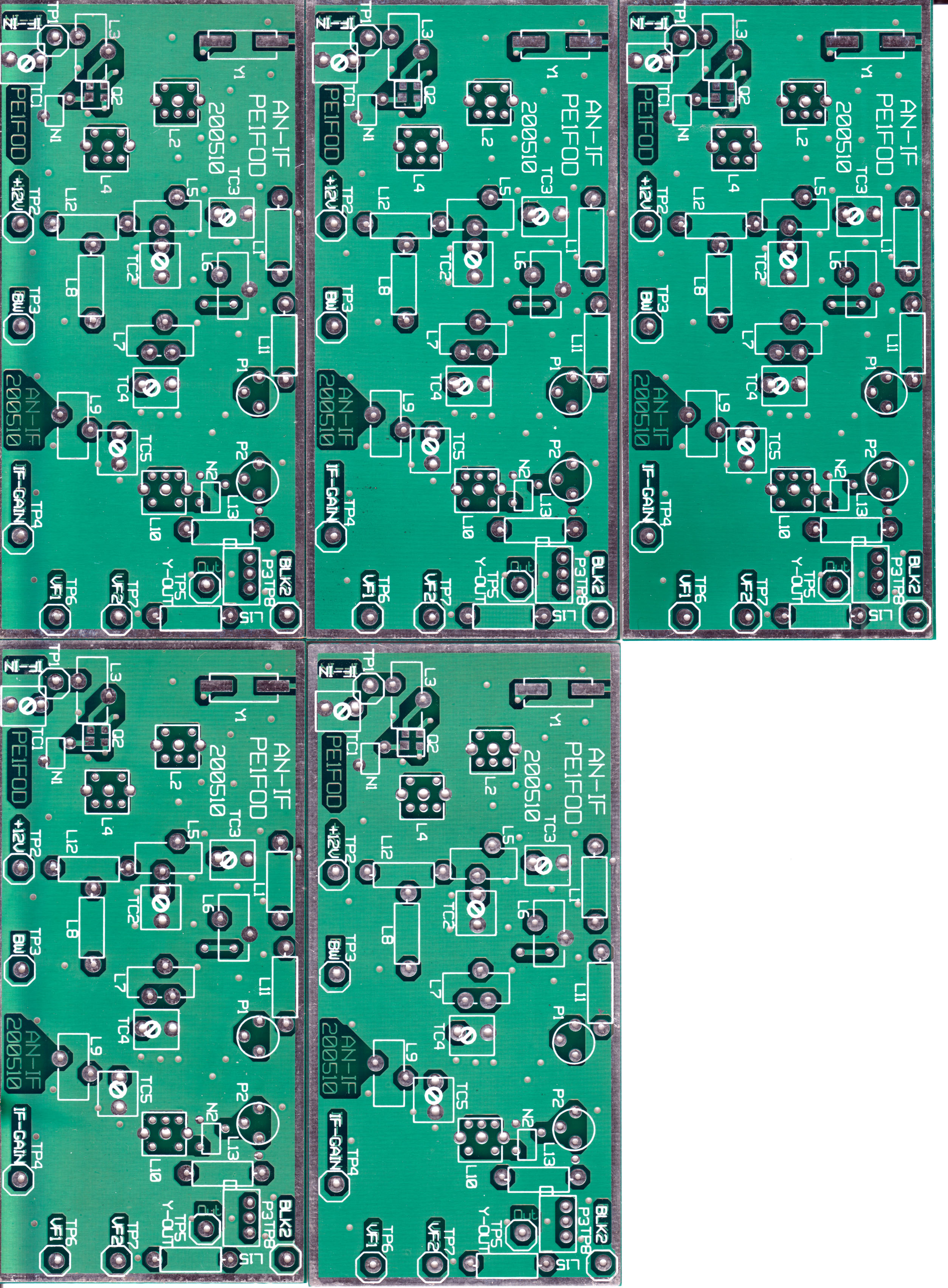

Ik heb hier nog 5 printen liggen en kan daar geen problemen in vinden. Blijkbaar heb je nét dat mislukte exemplaar. Ik heb daar verder ook nog geen klachten over ontvangen.

fred101 schreef:Chineese pcb 's ?
Nee dat niet. We hebben daar niet op bezuinigd.
