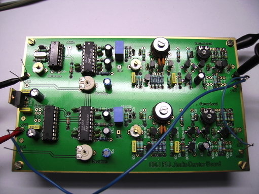

Alle onderdelen bij elkaar gesprokkeld en aan het solderen geslagen...
De eerste print is gebouwd en ligt op de testbank!
Geen fouten in de print en geen rooksignalen.
Binnenkort de testresultaten...
- De eerste gebouwde print.

Ik ben vooral benieuwd naar de ruis op de audiocarriers.
Re: PLL audiocarrier baseband
Geplaatst: 26 mei 2013, 17:06
door PE1ODJ
Hoi Sjef,
Daar vraag je wat...
Het is lastig om daar een goed antwoord op te geven.
Laat ik beginnen met wat ik denk waarom je het vraagt.
Van 3 meter of 60 cm (of 70 cm WFM) kennen we natuurlijk voorbeelden van zelfbouwzenders die je rustig kon bestempelen als ruisbakken.
Ook al werd een signaal goed hard ontvangen, dan nòg was behoorlijk wat ruis te horen. Te veel ruis naar je gevoel.
Dat is het ruisen van de zender zelf en ook wat eigen ruis van de ontvanger.
Nu over de carriers bij een ATV signaal.
Die staan over het algemeen iets van 18 dB zachter dan de beelddraaggolf.
Dat betekent meteen dat de signaal/ruis verhouding per definitie niet fantastisch zal zijn.
Doe de test maar eens door naar je eigen carriers te luisteren en draai het niveau eens flink op.
Hoe harder je ze zet, hoe stiller het wordt.
Uiteindelijk hoor je dan alleen nog maar de ruis van de carriers en de ontvanger zelf.
Bij een carrierniveau van -18 dBc valt de ruis van de oscillatoren eigenlijk in het niet.
Als ik het niveau flink opdraai en goed luister vind ik ze behoorlijk stil.
Ik hou niet zo van ruis en brommetjes dus neem maar aan dat daar aandacht aan besteed is.
Groeten, Pieter

Daar zeg je inderdaad wat... Ben benieuwd naar de meetresultaten en het schema...
