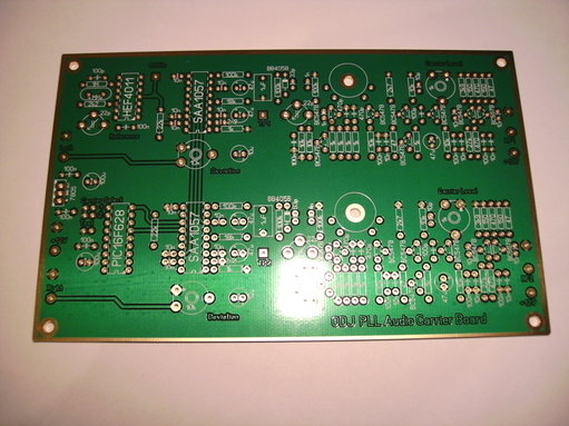

Na weer een lange tijd van stilte is het eindelijk zover!
Er zijn op dit moment een aantal printplaten in productie.
Wanneer deze binnen zijn zullen de eerste proefexemplaren gebouwd kunnen worden.
Dan zal ook duidelijk worden of er nog wijzigingen nodig zijn.
Het moet tenslotte een "bouw-zeker" project worden....

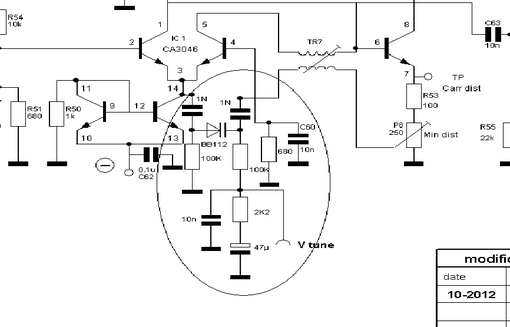

Ik zie op de print een bb405 ? ,wat ik gebruikt heb is een bb112.
PLL heb ik toegepast op de repeater PI6MEP.
Loop Filter is bedacht door Dennis PA4DEN.
Wie weet heb je hier wat aan.

Hallo PA5RJ,
De dimensionering van een loopfilter is afhankelijk van een aantal factoren, waaronder de steilheid van de VCO.
Je kunt dus niet ieder loopfilter straffeloos in een andere schakeling gebruiken.
De BB112 heeft een veel grotere capaciteitsverandering per Volt en daarmee wordt de steilheid van de VCO meteen ook veel groter. (gemeten in kHz of MHz/V)
Om een rustig regelgedrag te krijgen heb ik juist voor de BB405 gekozen, een UHF varicap met een kleine capaciteitsverandering per Volt.
Groeten, Pieter
Groeten, Pieter

De proefprinten zijn binnen.
Een aantal boards zullen binnenkort door verschillende amateurs gebouwd kunnen gaan worden.
- Berichten: 1071
Re: PLL audiocarrier baseband
Mooi print Pieter!
Houd ons op de hoogte als de mogelijkheid zich aandient om printen te bestellen (ben je dat van plan?). En als je nog een tester zoekt, dan bouw ik graag mee. En anders lees ik hier wel hoe het allemaal is verlopen.

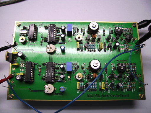

Alle onderdelen bij elkaar gesprokkeld en aan het solderen geslagen...
De eerste print is gebouwd en ligt op de testbank!
Geen fouten in de print en geen rooksignalen.
Binnenkort de testresultaten...
Ik ben vooral benieuwd naar de ruis op de audiocarriers.
