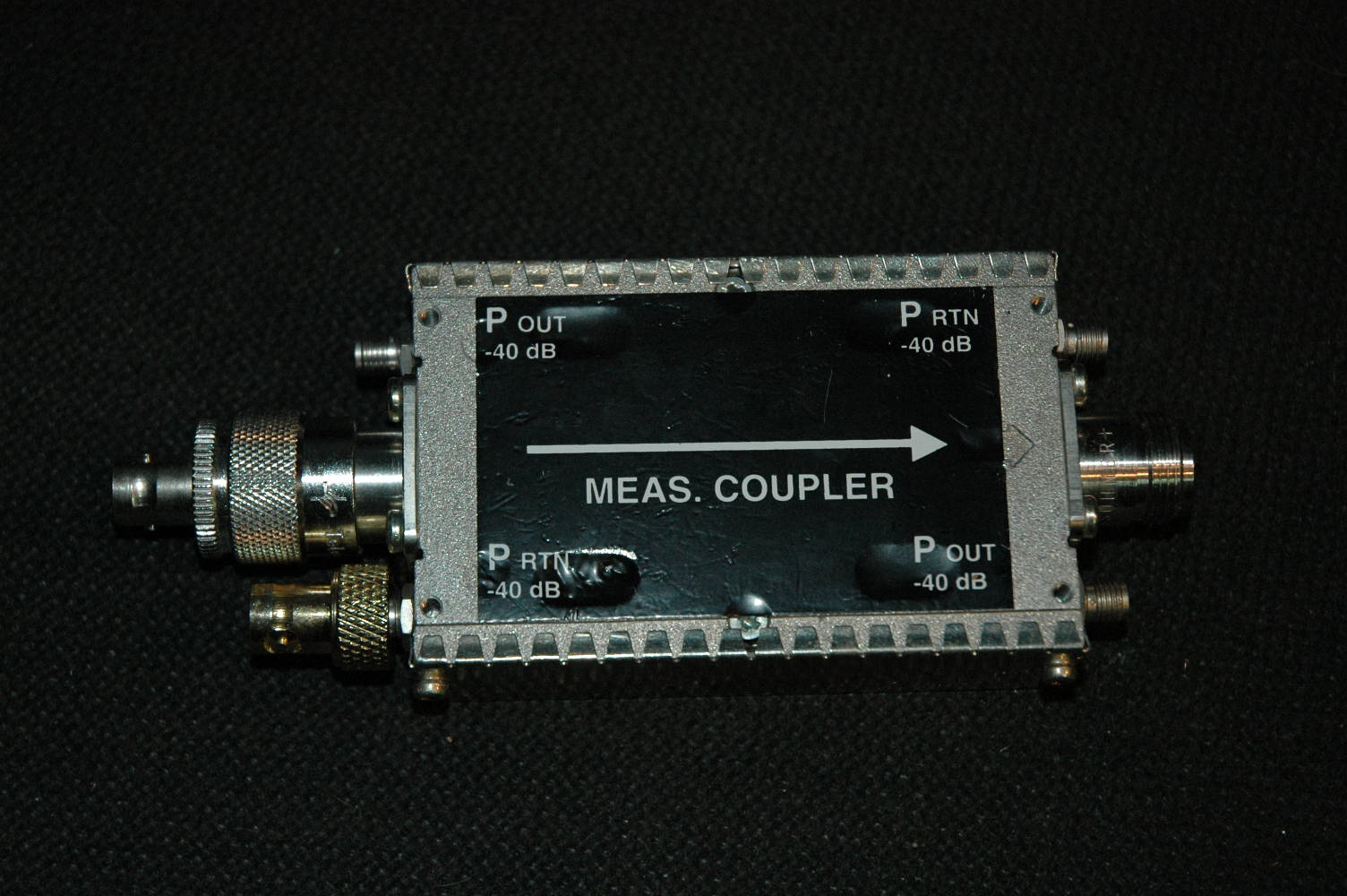

Om dit weer eens nieuw leven in te blazen, aangezien ik nu de beschikking heb over twee wobbelaars en 3 VNA's. Ik heb net een ericson directional coupler gekocht maar ik kom er niet echt uit hoe hij werkt. Hij heeft 4 poorten en er staat 40dB op. Ik beng bang dat dat +40dBm is want er komt maar weinig uit bij een forward meting.
Re: Het grote wobbel/networkanalyzer topic
is het niet maximaal 40dBm?
Kun je een foto van die coupler plaatsen?
Hier staat de foto. Zou best +40dBm kunnen zijn maar er staat alleen 40dB op. Ik begin te denken aan een uitkoppelaar die het signaal op de FWD en REF poorten 40dB verzwakt. Dat is wel handig om zenders af te regelen. Het is een Ericson KFR 111 065/1 R1K. Hij is in ieder geval 50 ohm.
