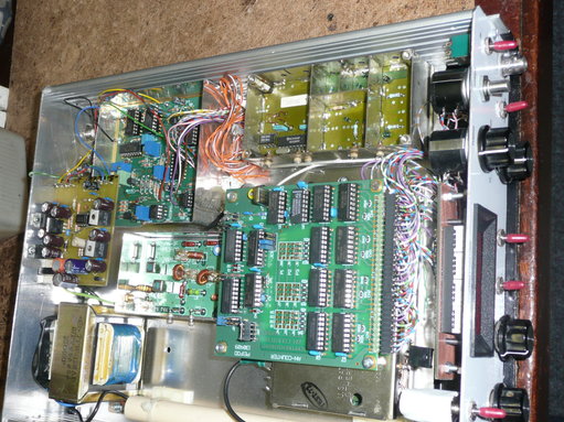

- Zo gaat het er bij mij uitzien.
ik had nog een tracker van de oude versie gevonden.
gr. huug PE0HHM

Wow, wat netjes.

Ziet er goed uit Huug!
