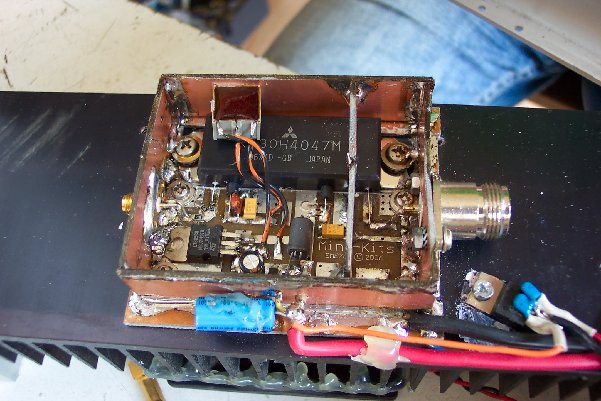

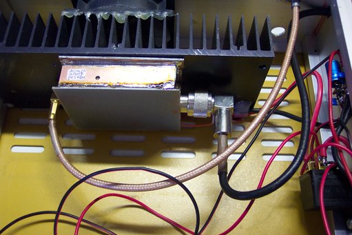

Minikits 70cm ATV eindtrap met RA30H4047M metingen+afregelen
Update

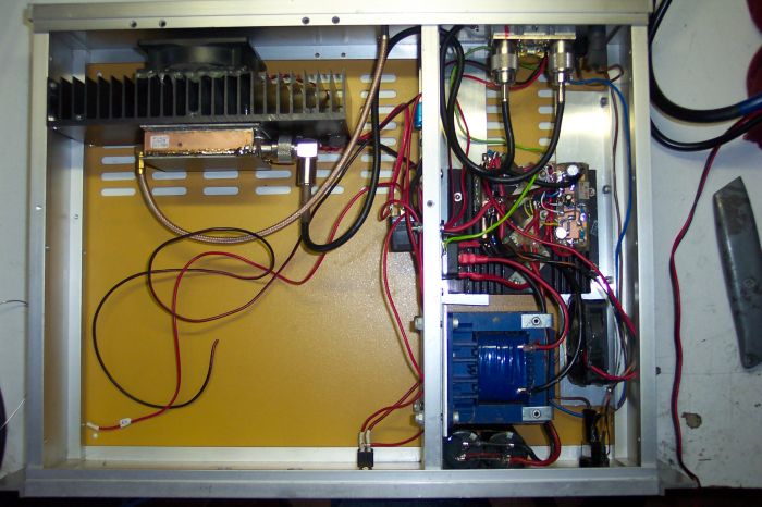

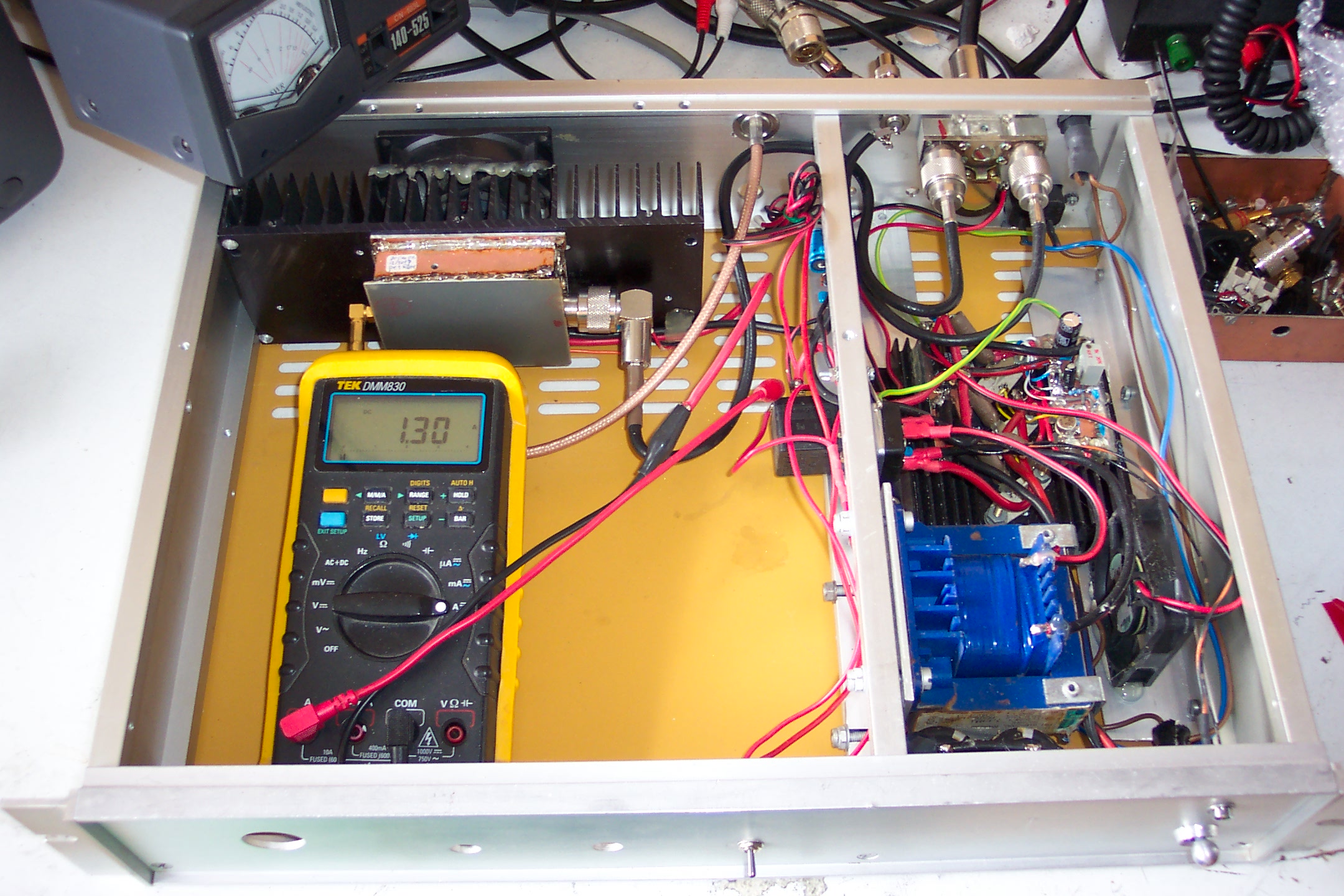

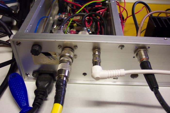

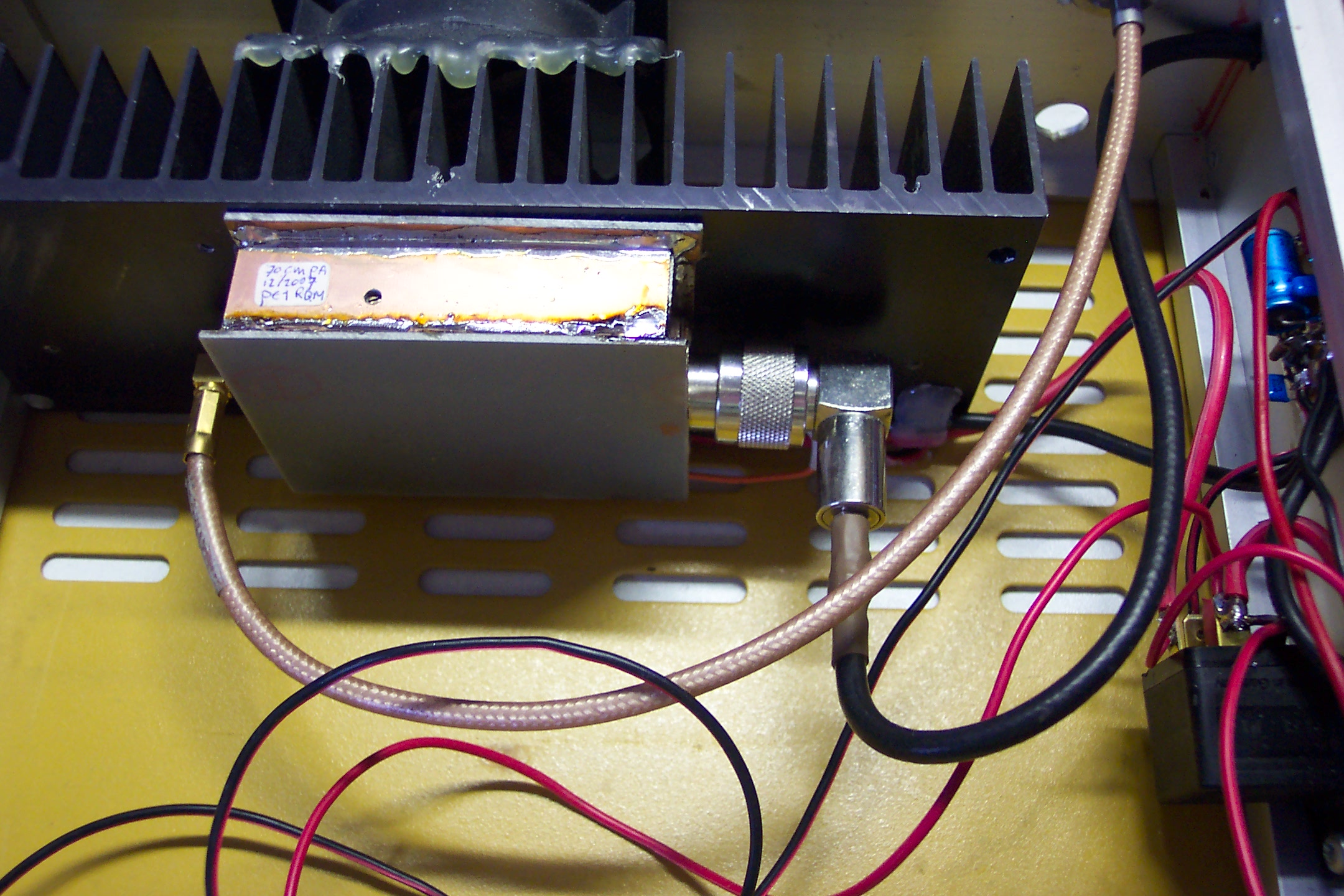

De voeding is nu af, al moet ik nog weleens naar de koeling kijken. Hij wordt vrij warm, maar ook weer niet "te". Maar misschien dat het met hete zomerdagen niet goed gaat.

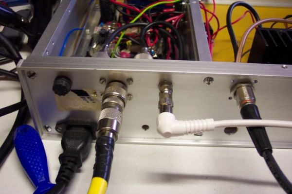

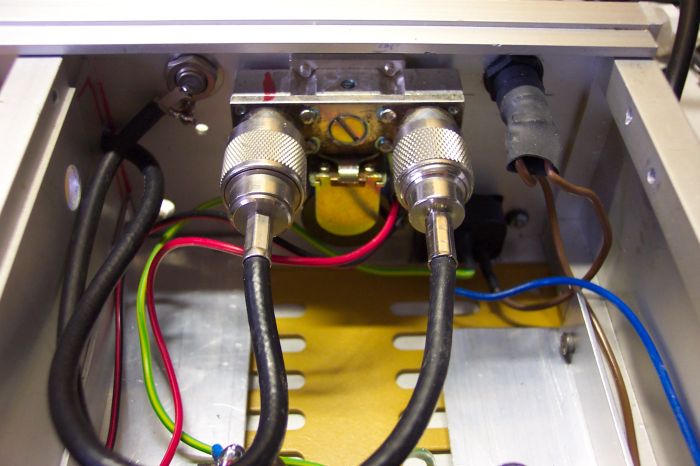

Ik ben al een tijdje bezig de voeding, een coaxrelais, de eindtrap en een relaisvertraging in te bouwen in een 19 inch kast die ik nog had staan. Dus dat was even druk boren, zagen, veilen, etc.
Relaisvertraging:
Relais is voor het omschakelen van de 12V van de ontvangstversterker (RX) (toekomst) naar de lineaire vermogensversterker (TX) van minikits. Omdat gebruik wordt gemaakt van een coax relais, moet de eindtrap iets vertraagd worden ingeschakeld. Dit vanwege de traagheid van het coaxrelais. Anders zou de eindtrap al enkele milliseconden vermogen maken nog voordat het contact van het coaxrelais is omgeschakeld. Zie het volgende Word document voor het gebruikte schema:
Relaisvertraging:

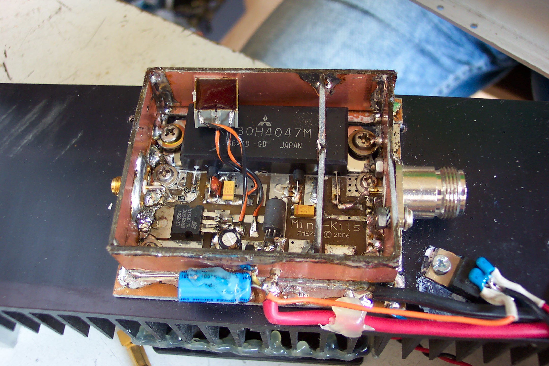

Mijn powermodule was defect geraakt, omdat één draadje van de eerste FET los was geraakt. Dat kwam, omdat dat module krom was (fabrikagefout) en ik hem vlakgeschuurd had met heel fijn schuurpapier. Toen was koperpoeder in het module gekomen en bij het schoonmaken binnenin het module raakte de silliconendruppel bovenop de FET beschadigd. Bovendien zat daar ook koperpoeder in opgelost (zacht silliconen!), dus dat moest er ook uit. De FET kwam daardoor bloot te liggen en dat heeft toch maanden gewerkt. Maar door het regelmatig opwarmen en afkoelen is uiteindelijk het draadje geknapt van het printje naar de FET. Dit is nog dunner dan een haar en solderen lukt niet op dat keramiek.
Maar goed, nu een nieuwe module geplaatst (dank aan Michel PA7ML voor de bestelling) en hij werkt goed! Gelukkig was deze recht!
Weer even afgeregeld en ook deze doet 10Wsync vermogen als je het signaal schoon afregelt. O ja, er is best 20W of meer uit te halen, maar die 10W extra zit dan wel in rommel wat je liever niet uit zou willen zenden. Bij dit module is de bias 1,10A en bij alleen sync is de opgenomen stroom 3,6A bij 10W uitgangsvermogen.
