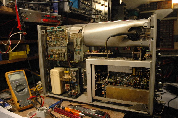

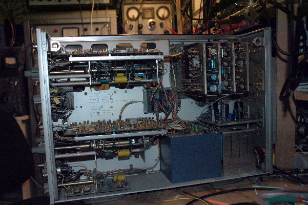

weer een stap verder. Kun je een foto van de binnenkant hier plaatsen?
Eventueel ook een foto van het beeld wat je ziet op de CRT.

Ik heb al wat foto's van de binnenkant gemaakt en een van de display. Maar ik ga eerst de voeding aansluiten om te kijken wat hij dan doet. Nu alleen nog uitzoeken hoe ik die voeding ga integreren zodat de spanningen boven de 24V niet ermee stoppen. Ik had het idee de boel in te koppelen op die meetpunten van het board waar alle voedingsprinten zijn ingestoken en dan de torren voor 24V en lager er uit te halen zodat die niet meer meedoen en dan eventuele punten in hogere spanningen via een draadje van eventuele spanning te voorzien. De trafo secties ga ik vanaf de elco's direct naar de externe voeding trekken.
