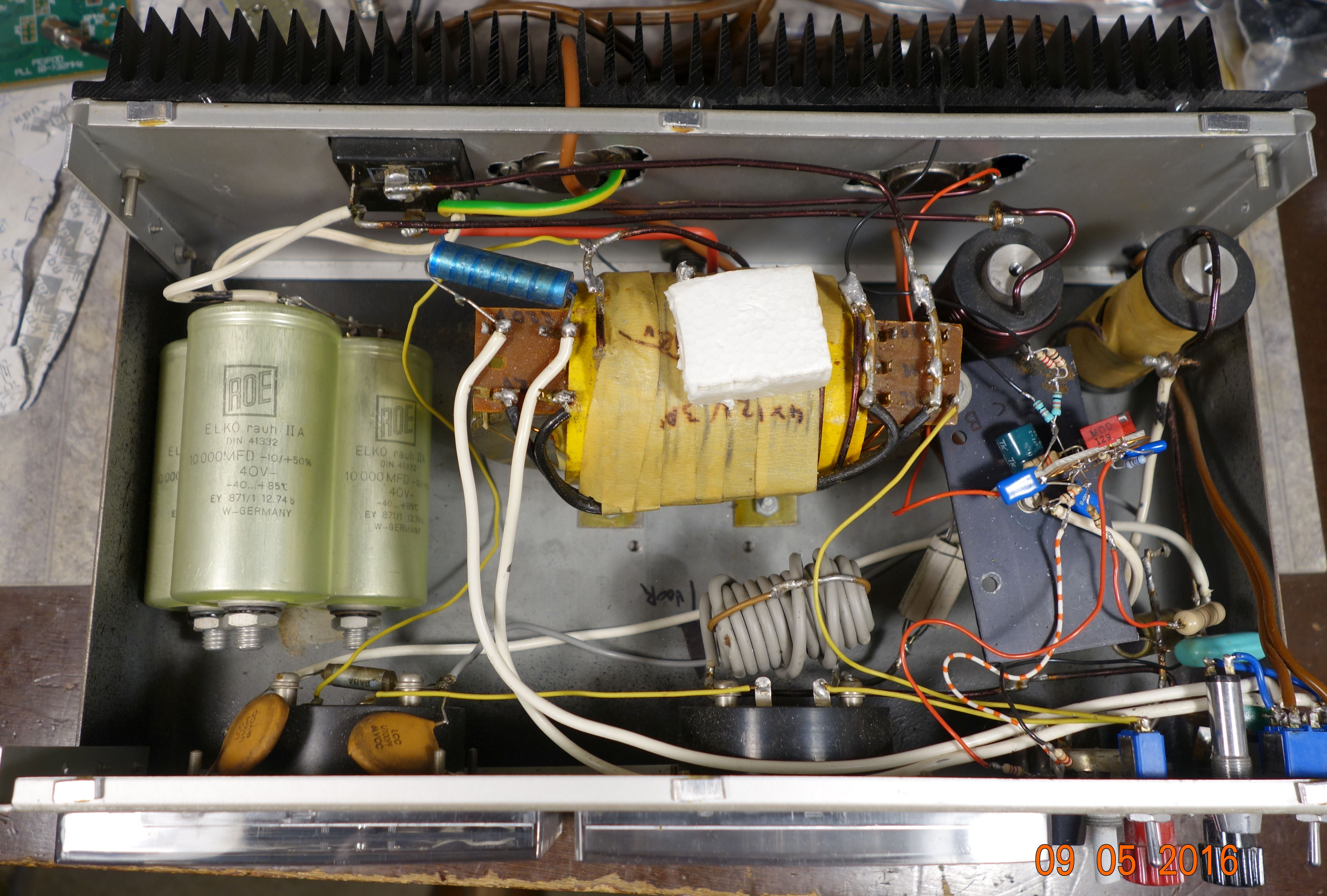

Hallo Toine, ik heb het even aan Timo gevraagd en er is geen PCB layout van. De voeding was destijds ook op gaatjesboard gebouwd.

Een groot aantal onderdelen past niet op een PCB of kan om andere redenen, bijvoorbeeld t.g.v. warmte, beter niet op een PCB geplaatst worden.
Gaatjesprint is eenvoudig maar ook de "dead bug" methode is te gebruiken.

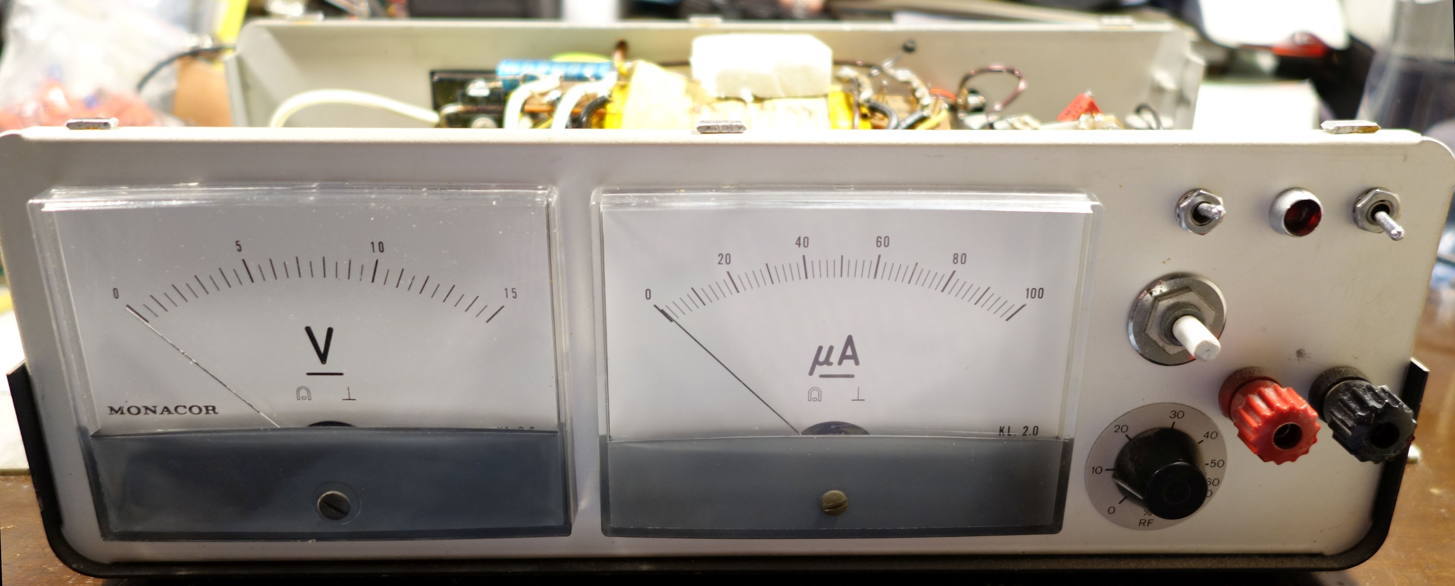

Er zijn ook foto's van zie ik nu (van Timo), inderdaad deadbug en gaatjesboard :) Het was bovendien 1992.
