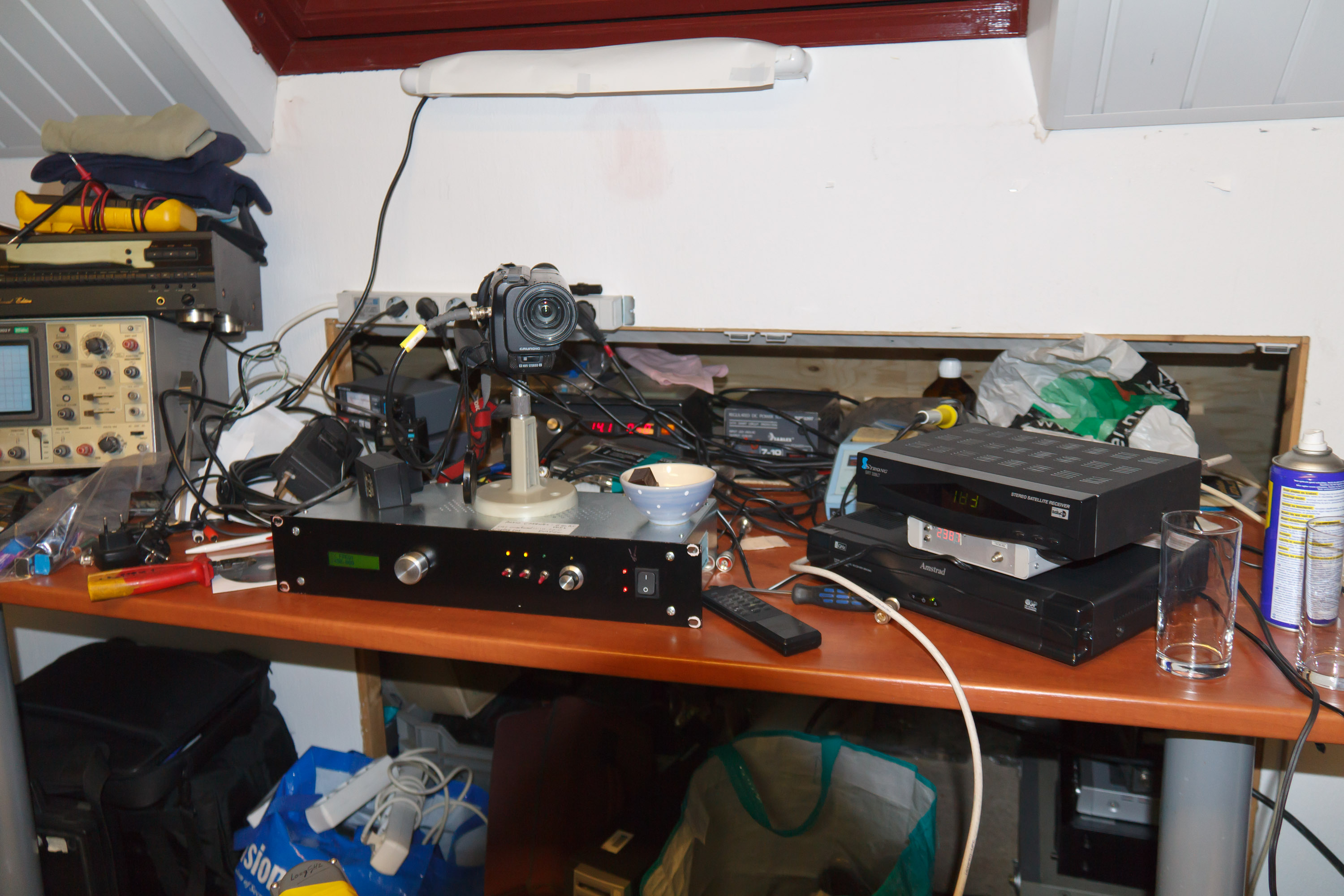

Eerst het bureau maar eens vol zetten. De zender was er neergezet om wat andere experimenten te doen. Zoals bijvoorbeeld of de Amstrad dat signaal kon oppakken. Ik wil het liefst PI6ATV kunnen ontvangen. Dus omgebouwde LNB (3cm naar 23cm converter) gepakt, aangesloten op de Amstad, schotel gepakt en proberen maar! Nou, niets! Niet eens een beetje extra ruis ofzo... helemaal niets. PI6ATV zit daar toch wel even 10W op 3cm te maken op 220m hoogte! Dat moet toch werken? Ondanks dat bultje... je zou denken dat hij daar wel overheen moet kijken. Staat de ontvanger wel goed op frequentie? Is de LNB niet verlopen?
Ik heb geen goede referentie op 3cm, dus hebben we geprobeerd om een harmonische van de 23cm zender op te pakken met de LNB en de Amstrad. Dat lukte wel (op de ondergrens van de Amstrad). Toen hebben we een poging gewaagd om op 13cm wat te ontvangen. Arnhem en Hilversum. Antenne was een parabooltje van 16dBi en een Vandijken ontvanger. Maar ook daar hetzelfde verhaal; niets!
We hebben heel wat ruis gezien... Na die dag was ik er nog niet van overtuigd of het zal gaan werken. Hopelijk kan ik dit experiment nog eens over doen met David. Maar dan wel met goede ontvangers.
