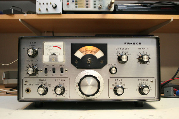

Ik heb sinds een paar dagen een Sommerkamp FR-50 b

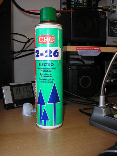

Vandaag de potmeters en de schakelaars schoon gemaakt.
En de hele avond met een koptelefoon luisteren op 40 meter ( leuk ) op een stukje draad
Ik hoop dat ik nu niet de ziekte van FRED heb

Leuke set. Hoe bevalt de Sommerkamp?
Alweer een slachtoffer van de ziekte van Fred!
Re: sommerkamp FR-50 B
Hi Rene
Ik heb gisteren voor het eerst geluistert met de set.
Gewoon op een stukje draad in de hobby kamer.
Ik weet niet wat hij doet als ik hem aan de buiten antenne hang.
Maar het is gewoon leuk om nu en dan met zo'n set te luisteren op HF.
Jammer dat er geen 160 meter op zit..
Gr Han

Hij is mooi. Is best een zeldzaam model, is een van de eerste uit de sixties.

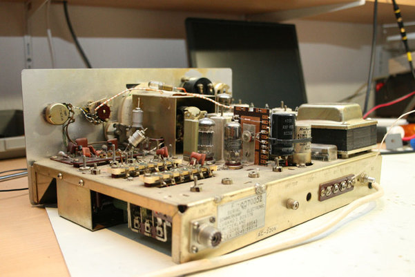

Ik heb een paar dagen terug de ontvanger weer aan gezet.
Ik vind hem op 80 meter erg doof..
Op 40 gaat het wel goed ( denk ik )
En de andere banden weet ik niet..
De schakelaars van de banden enz heb ik al een keer schoon gemaakt.
Maar het probleem is er nu weer..
Gr Han

Gebruik je een tuner ? Een stuk draad geeft niet voor elke frequentie even hard signaal. Je zou er een 1:9 unun achter kunnen hangen. Dat geeft voor luisteren vaak wel verbetering. Voor een enkele band kan het een vermindering zijn maar dan bypass je hem gewoon. Een LC tunertje is echter makkelijk te maken. Een varco en rolspoel of spoel met aftakkingen en je bent klaar. Een fuchs-kreis zou ook kunnen.
Als je het zeker wil weten. Meetzender aansluiten op de antenne ingang. Niet te veel vermogen natuurlijk. -50dBm ofzo en dan de set in de CW stand. analoge (RMS) meter op de audio uitgang en dan kijken of je per band even veel uitslag krijgt. Zo ja. Set OK, antenne niet. Groot verschil. De set is hoognodig aan een afregelbeurtje nodig.
Ik ben niet zo'n fan van spray enz op schakelaars en potmeters. Vaak even een verbetering en daarna erger dan ervoor (er schijnt goed spul te zijn maar meestal gebruik je net het verkeerde, bv een spul wat beter geleidt in een potmeter is "einde" potmeterfunctie.

Hi Fred
Nee ik heb er geen antenne tuner tussen zitten ( nog niet )
Maar ik vergelijk het met mijn HF set ook zonder tuner.
Een meetzender heb ik niet.
Maar het lijkt mij wel leuk om hem ook op 80 meter goed te krijgen.
Leuk om in de avond lekker naar te luisteren.
De 10 meter en 20 meter is minder belangrijk..
Je hebt gelijkt met de spray eerst ging het best goed.
Nu is het weer net zo slecht..
Maar ik moet hem denk ik ook vaker aan zetten
Gr Han
