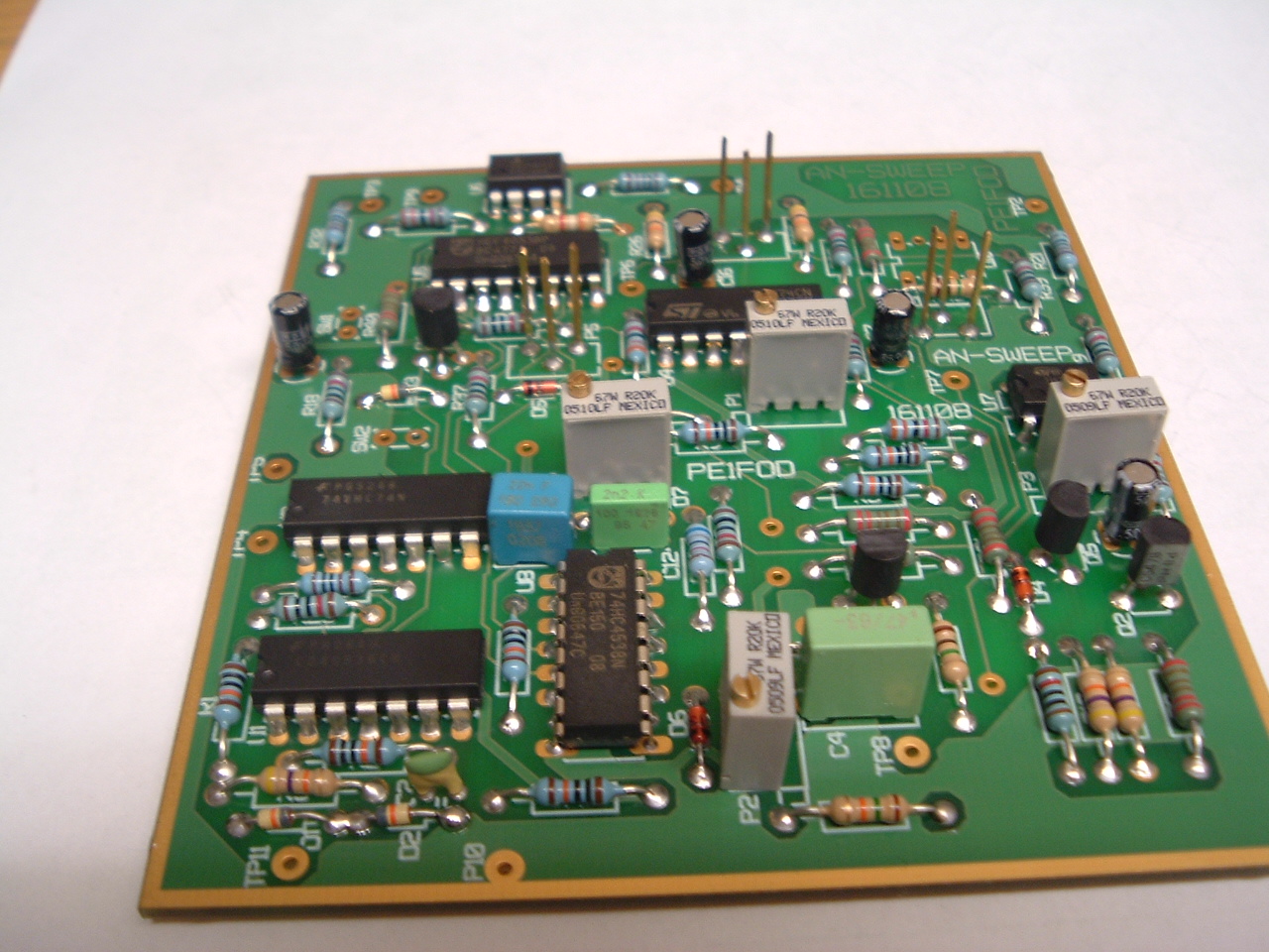

Re: Bouw van de sweep print
Nee hoor, die waren niet op maar de gaatjes van de print zijn te klein :dontknow: :lipssealed:
Maar praatjes vullen geen gaatjes en soldeer doet dat wel dus, ben ik de eerste :pray:
Zo beter ? Duurde wel even voor ik de juiste bijpassende draadkleur vond.
Keurig Fred, soldeer ook de rand aan de bovenkant even vast aan het kastje op een aantal punten.
Dank u. Die rand zit over de hele onderkant naadloos dicht gesoldeerd. Moet alleen de rechtopstaande binnenhoeken nog doen en 1nF ctjes over de doorvoer Ctjes heen (maar dat kan ook als het nodig mocht zijn.)

zaterdag de print ontvangen van Tjaling bij de opendag in zwolle bij de octobus
en ben er vandaag mee begonnen en zie de onderdelen zitten er op nu nog in blik en
dan de rest nog
bij deze wens ik iedereen succes bij de bouw
Groeten PA2hos
Ongelezen bericht door pa2hos »
Hallo allemaal
heb hem afgebouwd maar zoek nog een lm393 zat niet bij het pakket
wordt deze nog geleverd of zijn er personen die hem wel hebben
GRT PA2HOS
