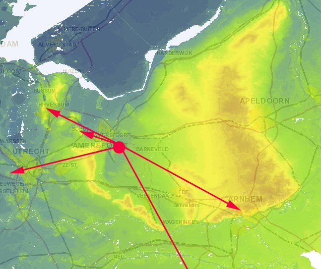

Ik ben al een tijdje geleden verhuisd van Zeist naar Leusden, waardoor er van ATV nog niets gekomen is. De apparatuur is in een kast gestopt en is daar een jaar of twee in blijven staan. Het grootste probleem is de antenne opstelling. De grote hamvraag is namelijk; kan ik hier vanuit de Gelderse Vallei wel ATV bedrijven?

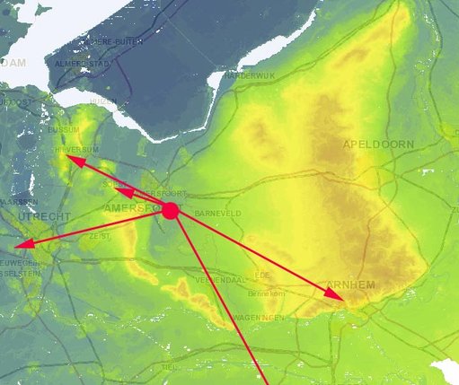

Op ahn.nl kun je de hoogte bekijken van jouw QTH en de omgeving. In mijn geval is duidelijk te zien, dat ik tussen de Utrechtse Heuvelrug en de Veluwe in zit: De rode pijlen zijn de trajecten naar de meest nabij gelegen ATV transponders (IJsselstein, Arnhem, Nijmegen, Soest, Hilversum). Zoals je kunt zien, ligt er tussen mij en IJsselstein een bultje (ca. 50m). Soest moet te doen zijn, al moet ik wel over Amersfoort. Hilversum hetzelfde verhaal en daarvan heb ik al gehoord dat die moeilijk te ontvangen is in deze contreien (dank aan PE1BQE voor rapport). Voor Arnhem is het de vraag of dat gaat werken. Ze zitten hoog heb ik begrepen, maar er staat een appartementencomplex in de smoel van de antenne te kijken. Nijmegen hetzelfde verhaal, al gaat die wel mooi tussen de Heuvelrug en de Veluwe door (bij Veenendaal / Wageningen).

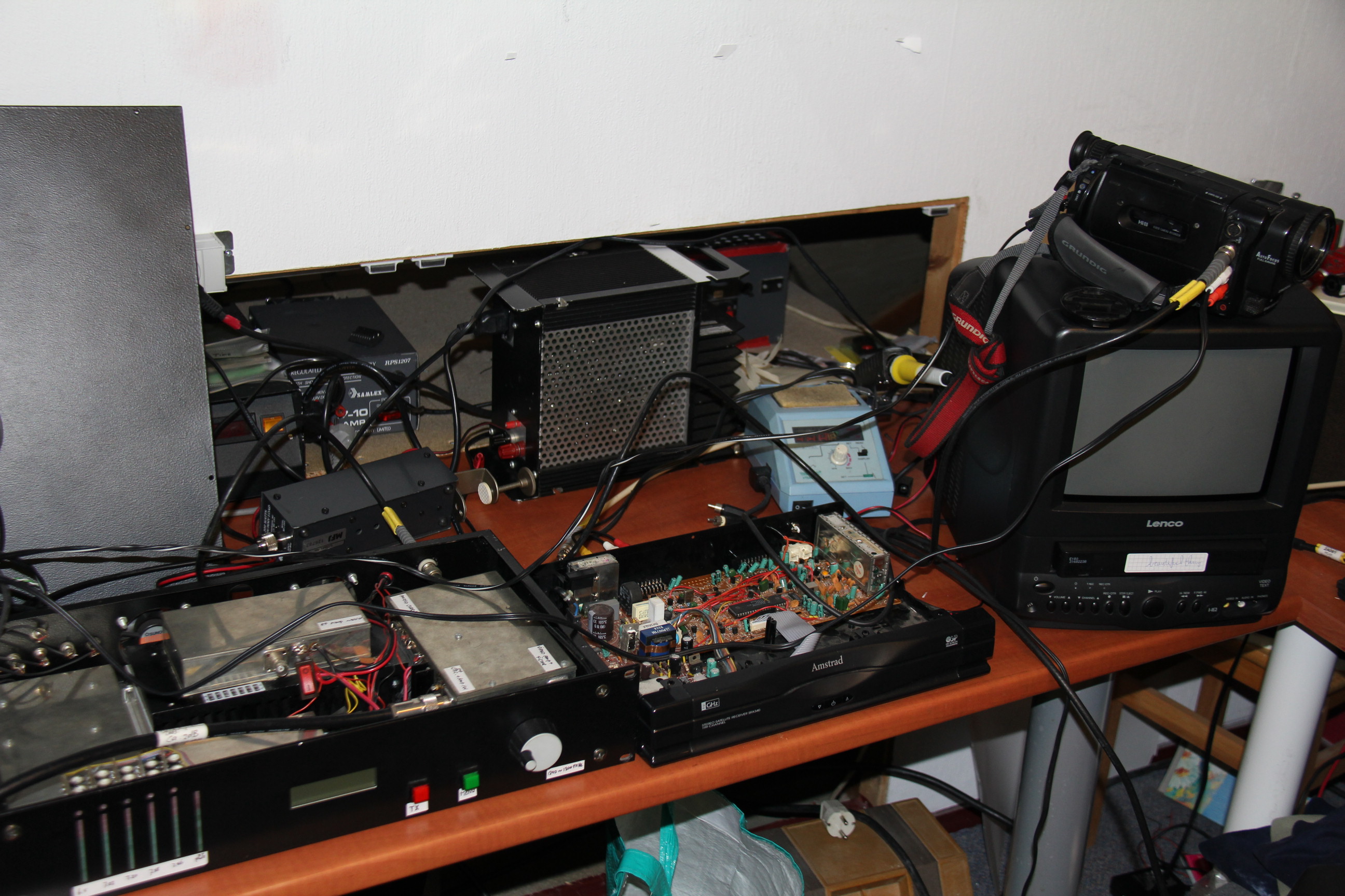

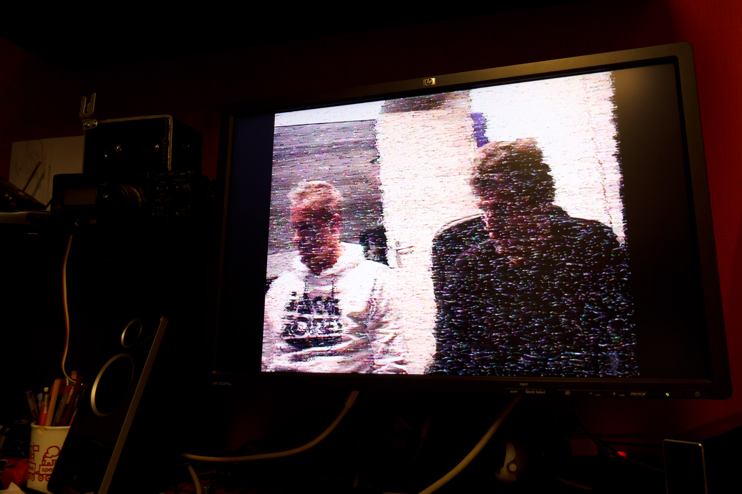

Maar laatst was Dennis PA4DEN hier en we hebben met deze matige configuratie alvast wat pogingen gedaan.

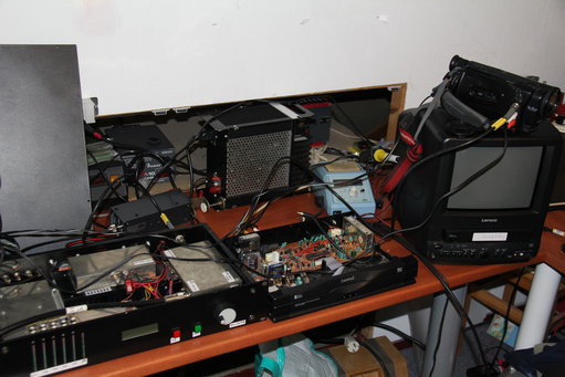

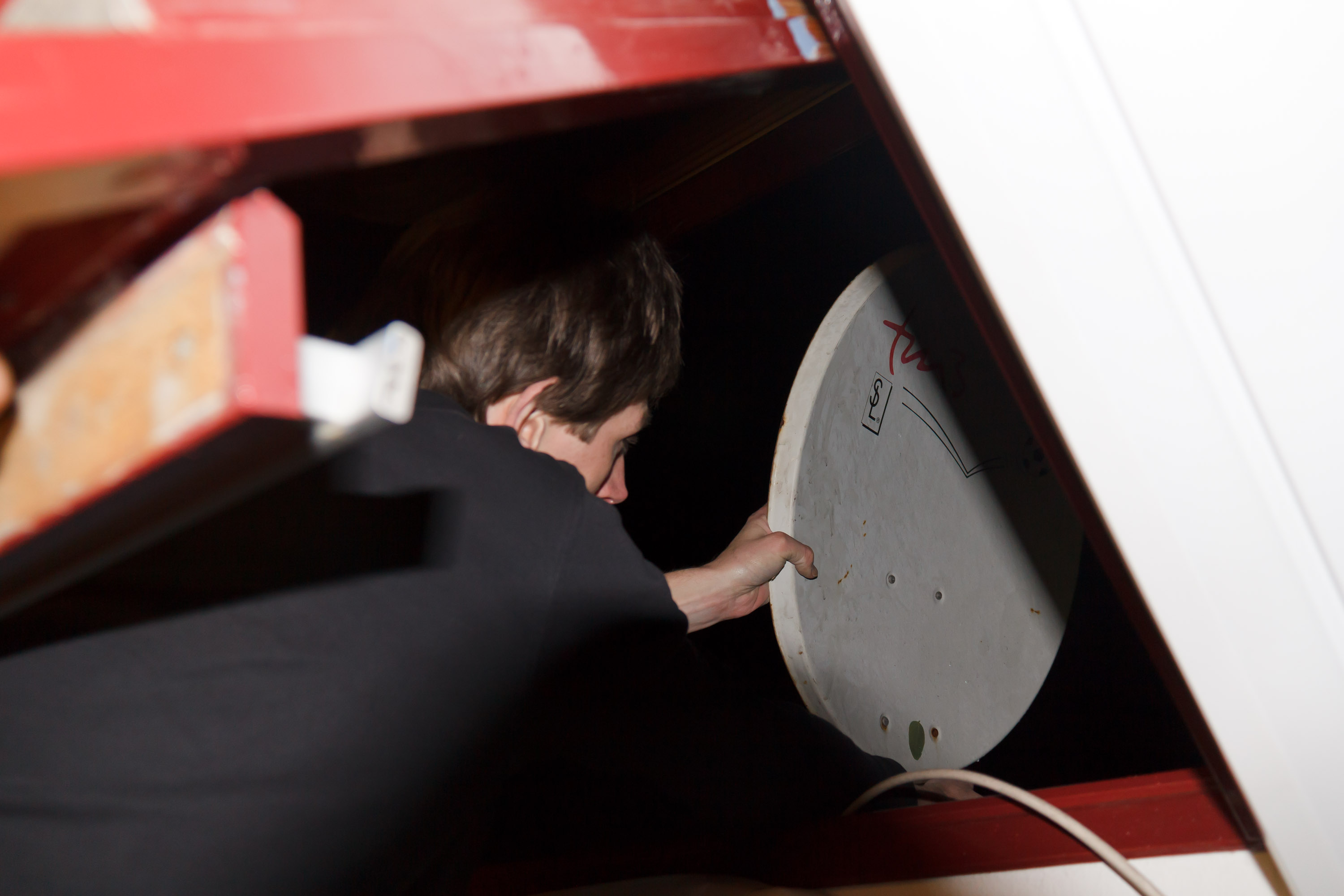

Eerst het bureau maar eens vol zetten. De zender was er neergezet om wat andere experimenten te doen. Zoals bijvoorbeeld of de Amstrad dat signaal kon oppakken. Ik wil het liefst PI6ATV kunnen ontvangen. Dus omgebouwde LNB (3cm naar 23cm converter) gepakt, aangesloten op de Amstad, schotel gepakt en proberen maar! Nou, niets! Niet eens een beetje extra ruis ofzo... helemaal niets. PI6ATV zit daar toch wel even 10W op 3cm te maken op 220m hoogte! Dat moet toch werken? Ondanks dat bultje... je zou denken dat hij daar wel overheen moet kijken. Staat de ontvanger wel goed op frequentie? Is de LNB niet verlopen?
Ik heb geen goede referentie op 3cm, dus hebben we geprobeerd om een harmonische van de 23cm zender op te pakken met de LNB en de Amstrad. Dat lukte wel (op de ondergrens van de Amstrad). Toen hebben we een poging gewaagd om op 13cm wat te ontvangen. Arnhem en Hilversum. Antenne was een parabooltje van 16dBi en een Vandijken ontvanger. Maar ook daar hetzelfde verhaal; niets!
We hebben heel wat ruis gezien... Na die dag was ik er nog niet van overtuigd of het zal gaan werken. Hopelijk kan ik dit experiment nog eens over doen met David. Maar dan wel met goede ontvangers.

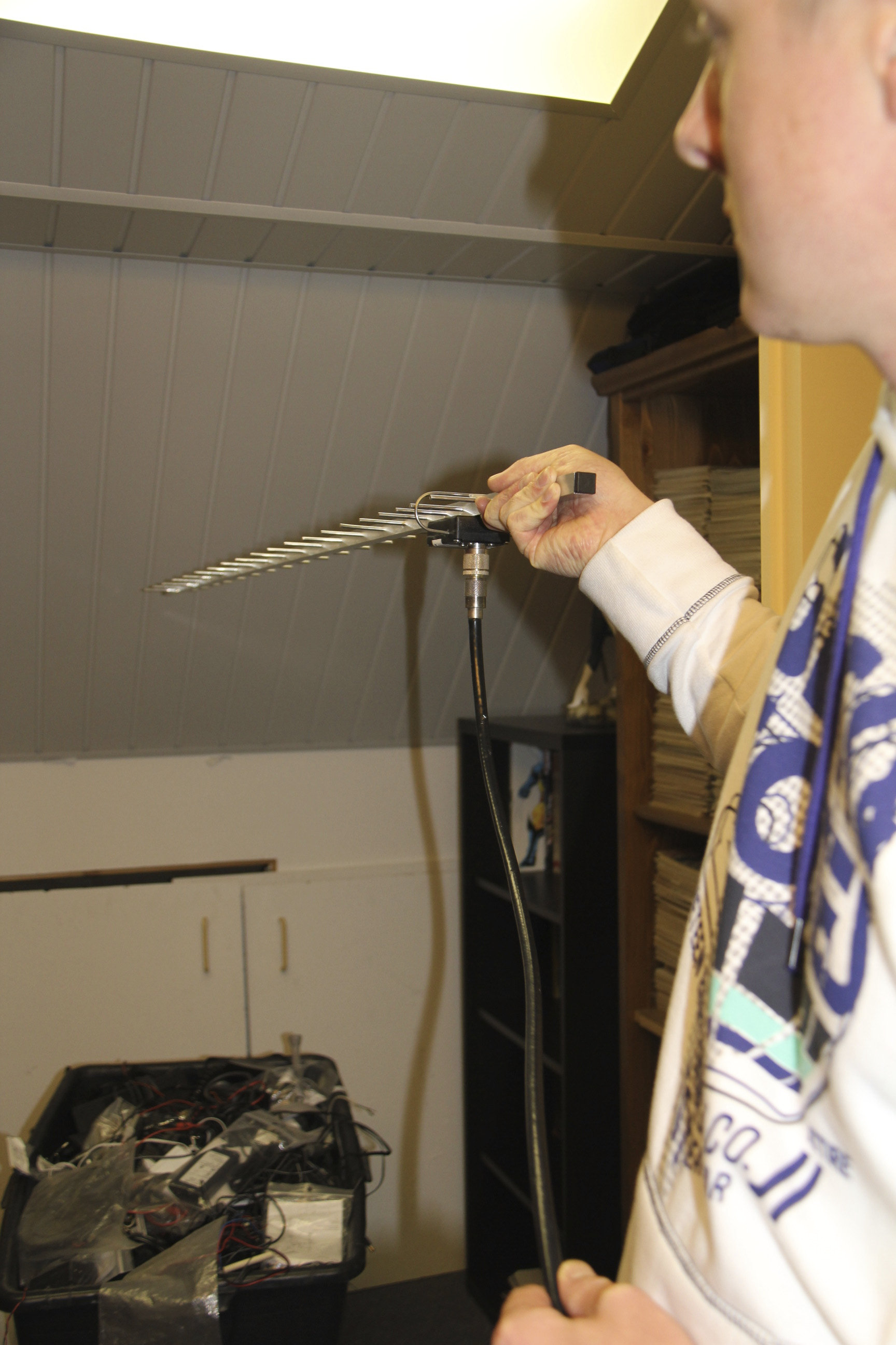

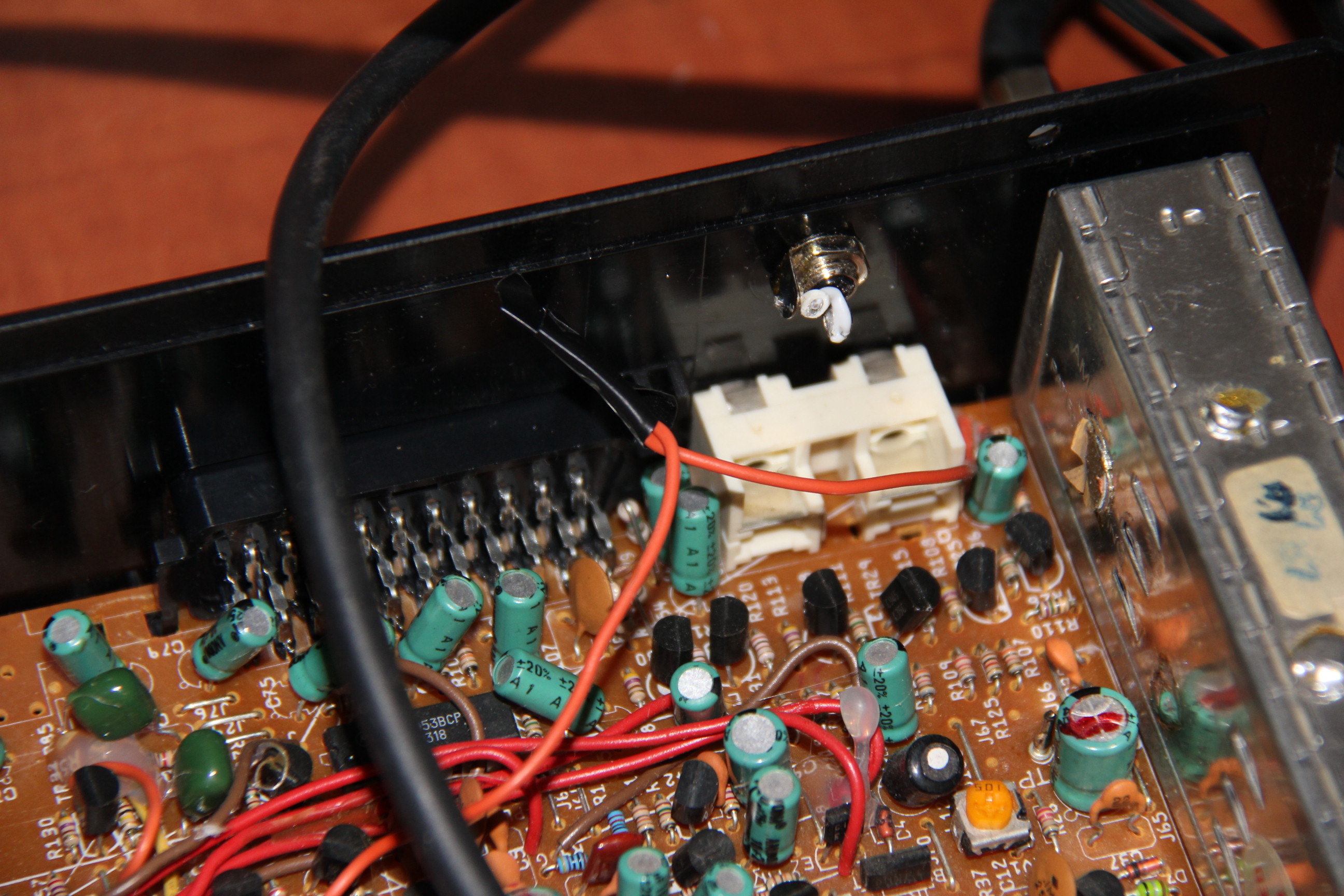

Op de Dag van de Radioamateur in Apeldoorn heb ik een 21 elements 23cm yagi gekocht. Omdat ik voor die band nog helemaal geen antenne had. Soest (PI6ATS) zendt uit op die band, dus heb ik mijn Amstrad een beetje omgebouwd.
Nou... omgebouwd... Draadje doorgeknipt! Er staat normaal gesproken spanning op de F-connector ingang, om een LNB van spanning te voorzien (14 of 18V). Zou ik mijn yagi met gesloten dipool aansluiten, dan denk ik dat we na verloop van tijd kennis kunnen maken met een rookwolkje. Dus heb ik die spanning van de F-connector afgehaald door de oranje draad door te knippen.

We twijfelden of we wel optimaal met de antennes naar elkaar gericht stonden. Dus ging ik maar eens zenden op diezelfde yagi met 1 Watt. Peter ging ontvangen en pang, daar was mijn signaal! Vrij snel al en na wat uitrichten stond zijn antenne optimaal uitgericht. Net aan B5 meneer! Dus de antenne deed het wel (pfieww...).
Peter weer zenden. Rook uit de planten... Jaa! eindelijk... een beetje ruisverschil! Een B0... Conclusie: Rampstrad met yagi eraan is doof! Maar het werkt wel een beetje.
