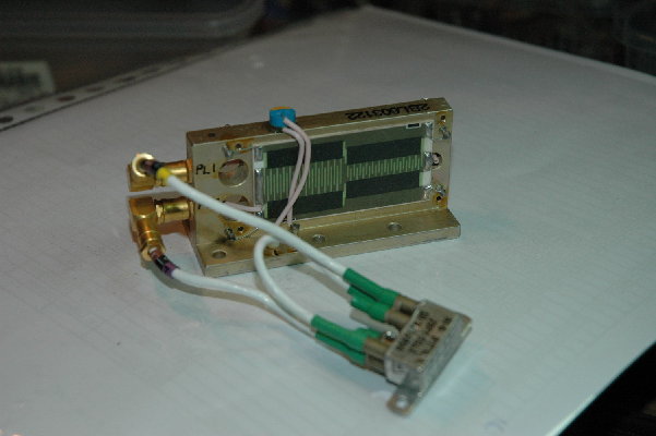

Wat is dit, richtkoppelaar ?
Ongelezen bericht door fred101 »
Komt uit een oud racal kastje. Een onderdeel van een of andere groene installatie uit een landrover. Het ene kastje was een ATU. Het andere weet ik niet. Met mijn stomme kop heb ik die eerste ooit gesloopt voor de varco's en de tweede voor de relais.
Vraag me af of het bruikbaar is bij meetapparatuur.

Re: Wat is dit, richtkoppelaar ?
Dan was mijn idee dus goed. Alleen moet ik even uitzoeken hoe het in elkaar zit. Dit zou dus een mooie basis zijn voor een reflectie meetkop . Ik neem aan dat Pl1 de ingang en Pl2 de uitgang is. Dan zit er denk ik tussen die twee plaatjes een holte met "een oppik iets" en dat condensator achtige ding er boven op zal wel een soort doorvoer Ctje zijn als uitgang.
