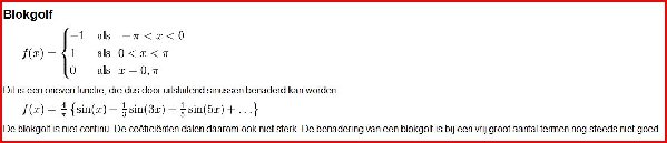

Een blokgolf bestaat toch ook uit alle frequenties. Als je nu twee blokgolven precies 180 graden verschoven combineert dan krijg je een constant signaal. Wat ik alleen niet snap hoe dat alle frequenties kan bevatten want een ideale blokgolf is eigenlijk een soort knipperend DC signaal. Als je een DC signaal 10 keer per seconden inschakeld en uitschakeld heb je een blokgolf. Ik heb op de SA gezien dat een blokgolf tot erg ver signalen neer zet (echter verre van een egale ruislaag)

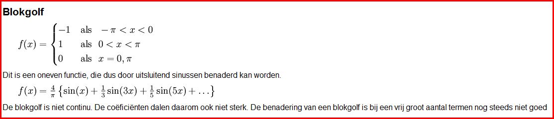

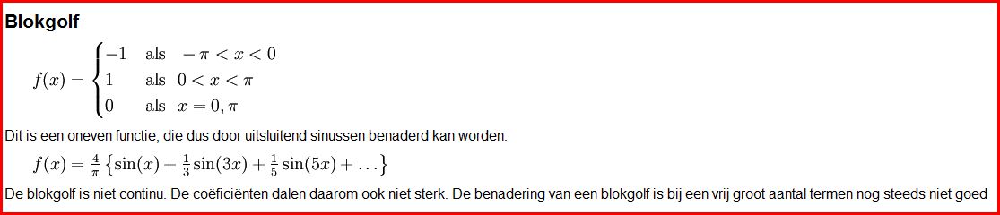

Een blokgolf bestaat niet uit alle frekwenties maar uit een oneindige reeks, oneven harmonischen.
Bijv. 1MHz blok is opgebouwd uit een sinus van 1MHz, een kleinere sinus van 3MHz, een nog kleinere van 5MHz enz.
