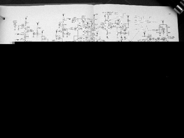

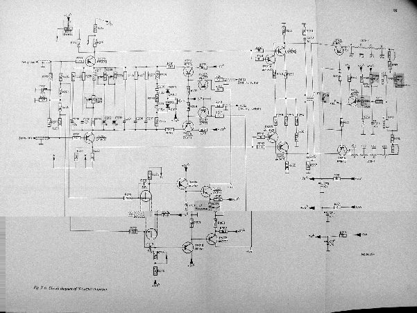

Ik heb nu ook het eerste deel van het schema van de amp geplaatst. Alle torren zitten in het bovenste deel.
Twee moet ik nog testen want dat blijken FET's te zijn. De rest , nu gecontrolleerd, :. TC403, 414 en 418. Dat valt dus weer mee. Maar dat is een deel van de Time base amp. De delayed heeft wel goede torren en is gelijk. Dat verklaart ook waarom de voeding per mode anders is. Er zit dus echter nog iets fout want anders zou de delayed mode wel goed moeten werken en daar is de spanning wel bijna goed maar niet helemal en er is ook geen X versterking. Er moet dus een gezamelijk deel voor of na zitten wat nog fout is of de kapotte torren staan ook op spanning als die tak niet in gebruik is en beinvloeden de voeding.

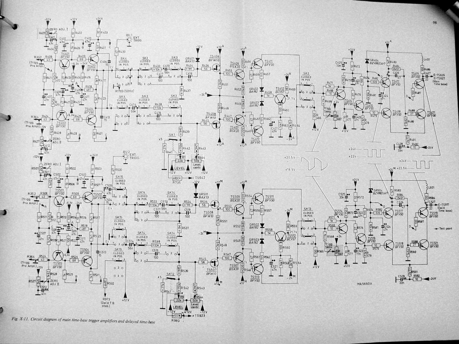

Ik ben benieuwd wat hij bij jou doet. Het is geen makkelijk ding en het schema is niet helemaal kloppend denk ik want ik heb tijdens het bouwen wat geimproviseerd en daarna weer geprobeerd de boel over te tekenen en dat is niet mijn sterkste punt. Bouw het dus niet klakkeloos na.
Ik heb gisteren de FET's en torren nogmaals getest en defect zijn de torren toch niet. De hfe is gewoon erg laag. De FET's zijn OK.
Ik krijg een beeld van 1cm lang maar als ik er een signaal generator aanzet en ik zet de scoop af zie ik nog net een hele sinus langsflitsen.
Ook nu goed getest met de delayed en main time base amp. Dat zijn dus twee gescheiden units en beide geven het zelfde probleem. Het moet er dus voor of na zitten. De voorversterker lijkt goed (torren heel en geen gebakken weerstanden) dus ik vermoed dat het er na zit. Feit blijft ook dat de 24V nog steeds niet helemaal op komt maar ondertussen valt hij niet meer weg als ik van mode switch (heb wat dingen in de base amp opnieuw doorgesoldeerd)
Kan ik net als bij een radio er een meetzender op zetten (y ingang of X ingang) en dan met een scoop het signaal volgen door de scoop om te weten of de pre-amp goed is ?

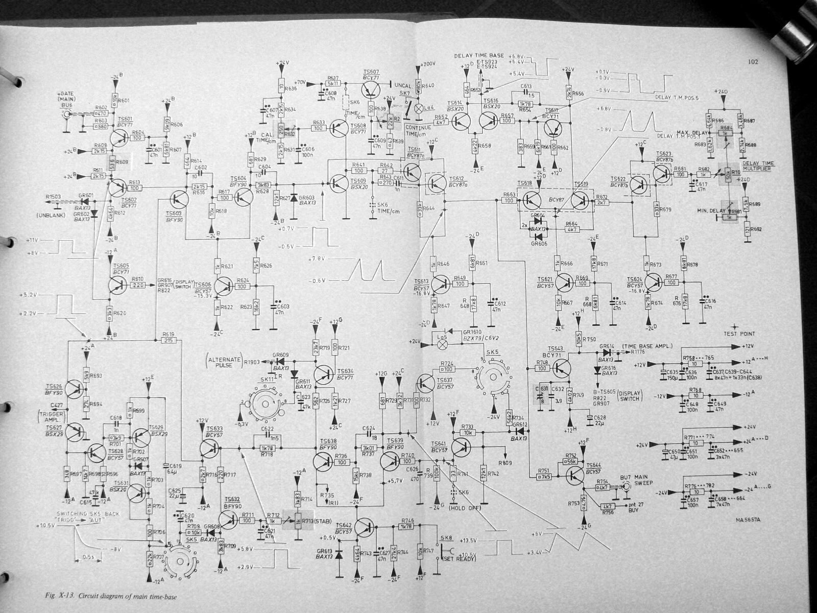

Hierbij de main time base amp. Ik denk dat dat de laatste amp is in de lijn. Zitten een berg amps in zo'n ding.

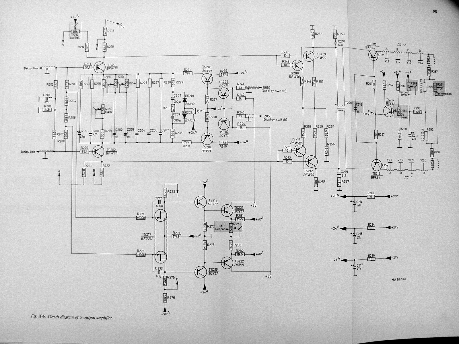

Bovenste is het schema van de y-eindtrap. Kijk maar eens naar de rechterkant, dat wat naar de y-platen gaat.
Meerdere y-platen kom je bij een eenvoudige scoop niet tegen.
