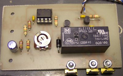

Hallo beste mensen,
Hierbij een eenvoudige edoch zeer functionele overspanning beveiliging.
Het geheel zou voor ongeveer € 10,= gebouwd moeten kunnen worden maar spaart in ieder geval de reparatie cq vervangingskosten van je set uit.
Het origineel komt van de site van PA1G. http://www.pa1g.nl
Succes met het (na)bouwen.

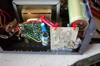

Re: Eenvoudige en goedkope overspanning beveiliging
Nog even een foto van na het inbouwen in de voeding (ik ben gek op foto's, hi)

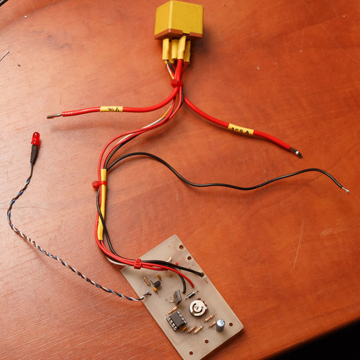

Ik kreeg van een Franse HAM collega een mailtje, met daarin de vraag waar hij zo'n printje kon vinden. Ik had er nog wel één liggen (en anders had ik 'm wel op gaatjesboard voor hem gemaakt), maar er was een ander probleem.
Toen ik hem vroeg wat voor belasting aangesloten ging worden, bleek dat een kortegolfsetje te zijn. Toen ik de specificaties van zijn Icom bekeek, bleek deze 22A maximaal aan stroom te kunnen opnemen uit de voeding. Het relais op deze schakeling kan 16A schakelen, dus dat is wat krap. Oke, éénmaal ingeschakeld en continue bekrachtigd kan hij vast wel wat meer hebben, maar het leek me beter om een andere oplossing te vinden.
Ik heb dus een autorelais van 40A gebruikt (let op, je hebt ook 20A varianten). De stroom gaat niet meer door het printje, maar direct door het relais en er gaat een aftakking van de ingang naar de print (voor de opamp en de schakeltor).
Twee nadelen: het relais past niet meer op het printje van Bakelaar en de BC547 kan de spoelstroom niet leveren zonder rookwolkjes te produceren.
Dus die is ook vervangen voor een standaard transistor die wat grotere stromen kan schakelen. Ik heb de BD135 gebruikt, die 1,5A collectorstroom aankan. Eigenlijk is alles wat in een TO-126 of een TO-220 behuizing zit wel goed. Als het maar een NPN is. De pootjes zitten wel anders, dus dat moet iets gedraaid op de print gemonteerd worden.
Zwart draadje van printje aan massaklem van de voeding en een + draadje van de uitgang naar de LED weerstand en klaar ben je... Nu kan het ook op die dikke schakelende voedingen gebruikt worden.

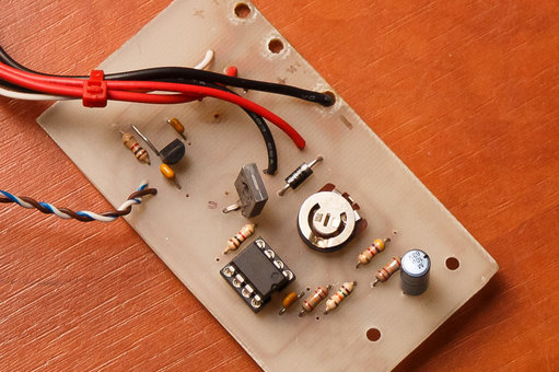

Hoi alle,
Aan de hand van dit onderwerp bij Frans in Julianadorp 6 overspanning beveiliging bouwpakketjes besteld (meerdere HAM's).
De eerste gemaakt en in een voeding gesoldeert, het werkt prima en geeft me toch een rustiger gevoel.
