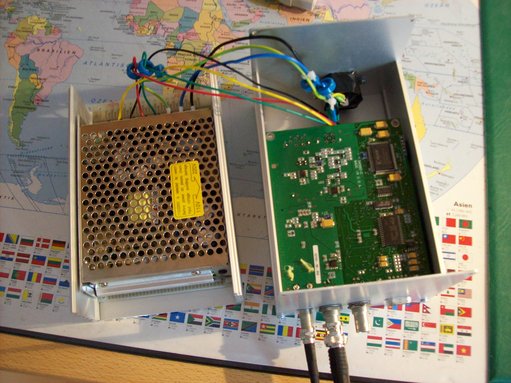

2e GPSDO
Re: 2e GPSDO
Netjes gemaakt. Is dit ook een thunderbold maar dan uit zijn originele kast gehaald ?
Wat voor voeding gebruik je hier nu voor ? Lijkt schakelend.
Re: 2e GPSDO
inderdaad, twee keer goed.
De voeding levert de voor de Thunderbolt benodigde + en -12V en 5V.
Misschien moeten er nog extra filters in de voedingslijnen komen.
