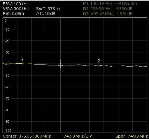

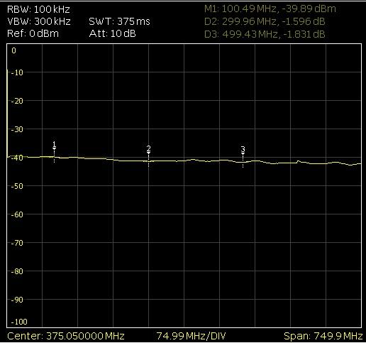

Ik heb twee versies van een 3x -10dB verzwakker met relais in dead bug style, tbv zelfbouw SA, gebouwd.
Bij 300MHz ong. 1dB fout en bij 500MHz ong. 2dB fout. De verzwakker werkt beperkt tot 750MHz, 3dB fout.
Boven de 800MHz neemt de verzwakking af van 30dB tot ong. 20dB.
Tot 300MHz is gemakkelijk maar daarboven wordt het moeilijk.
Dankzij veel proberen en veel blik lukt dat toch.
De gebruikte relais, Siemens V23079, hebben een VSWR van 1,4 bij 900MHz.
Andere relais gaven slechtere resultaten en "echte" RF relais zijn veel duurder.
Gewone 0,25W 5% koolweerstanden voldoen.

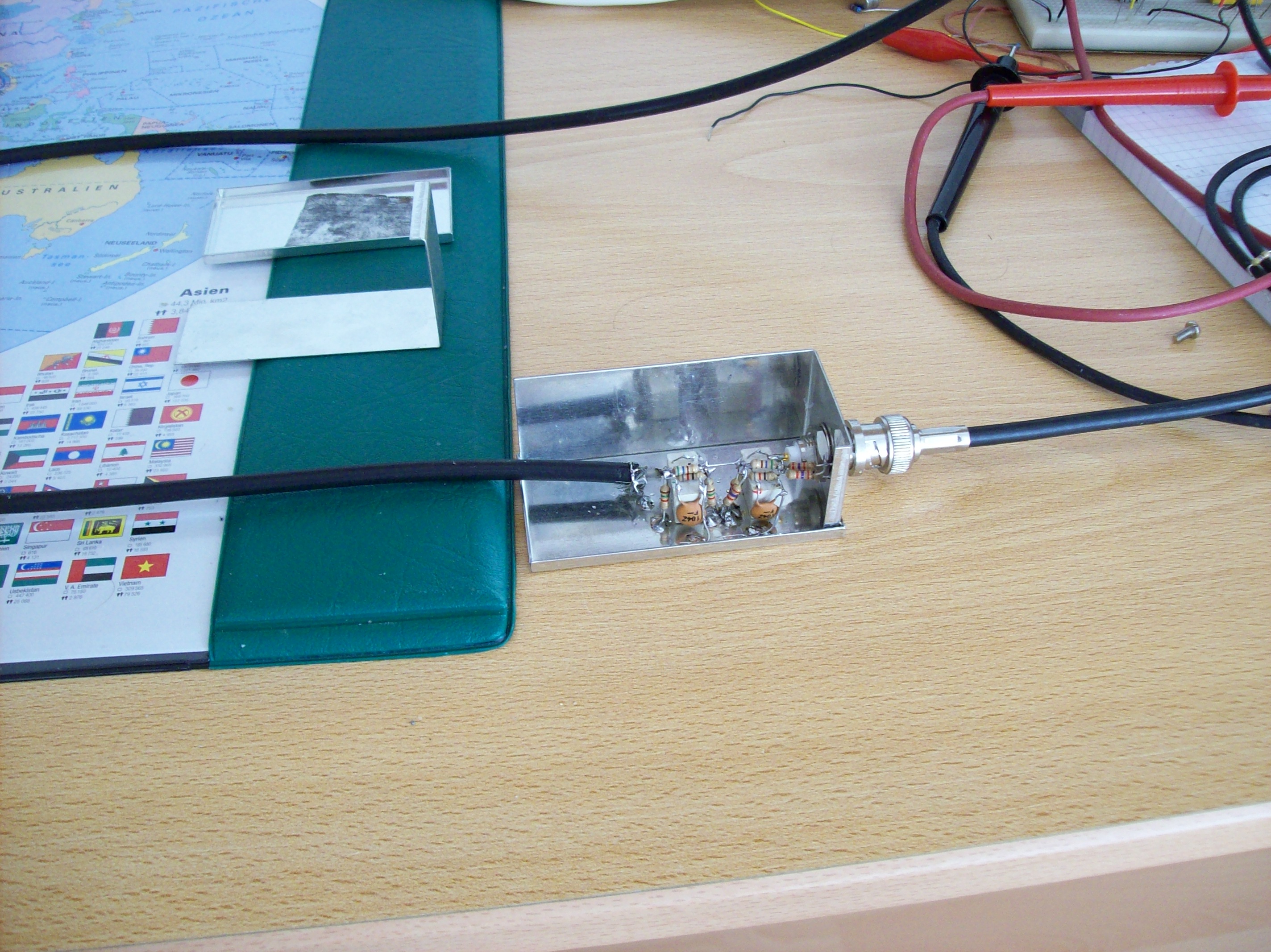

Hieronder een foto van de verzwakker halverwege de bouw.
Belangrijk is een blikken of koperen plaatje vlak boven de relaiscontacten en weerstanden te plaatsen.
Scheelt ong. 2dB bij 500MHz,
Inclusief kabel,RG58, en connector verliezen, ong. 0,7dB bij 500MHz.
Bij gebruik van een sectie van -10dB is bij 300MHz het resultaat wat beter en bij 500MHz wat slechter.

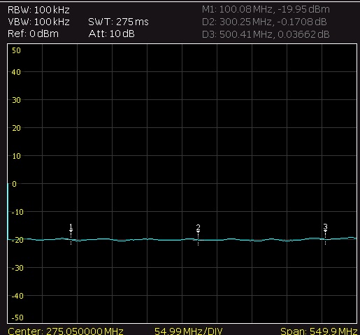

Ik heb hieronder ook een afbeelding geplaatst van de verzwakker waarvan softwarematig de kabels en connectors zijn afgetrokken.
Dat geeft nog een beter resultaat.
De demping en reflecties van kabels en connectors en de SA zelf zijn best hoog.
