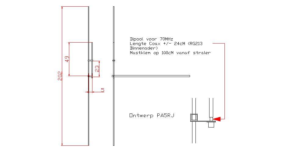

Hier even het schema van een Ros Dipool voor 70MHz
Koker is vierkant 20mm...straler en gammapijpje rond 10mm aluminium.

pe5jw
Berichten: 47
Re: Ros Dipool
Ongelezen bericht door pe5jw » 20 mei 2012, 01:09
"This image or video has been moved or deleted."
Helaas niet zichtbaar.

Ongelezen bericht door PA2OLD » 26 sep 2012, 13:31
Hi, ik neem aan dat bij de rode pijl de PL259 connector zit?
Kan je niet wat meer vertellen over dit antenne, wat zijn bijv. jouw ervaringen er mee?
Dit antenne lijkt me namelijk voor mijn situatie interessant, ik wil rondstralend en dit kan naast/aan de mast worden gemonteerd.

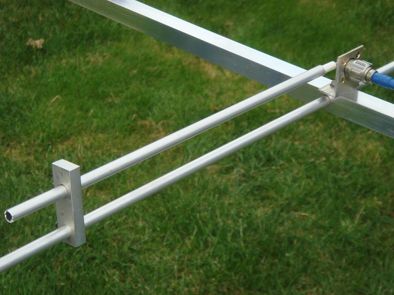

Ongelezen bericht door pa5rj » 27 sep 2012, 21:06
Foto is van de Gamma die ik in mijn 5 elements antenne heb zitten.
Resultaten van de dipool zijn naar mijn doen zeer goed te noemen.
Bij mij hangt de dipool op ongeveer 18 meter,en werk met gemak een rondje van 30KM.
Dagelijkse verbindingen richting Groningen-stad e.d. zijn geen uitzondering.
