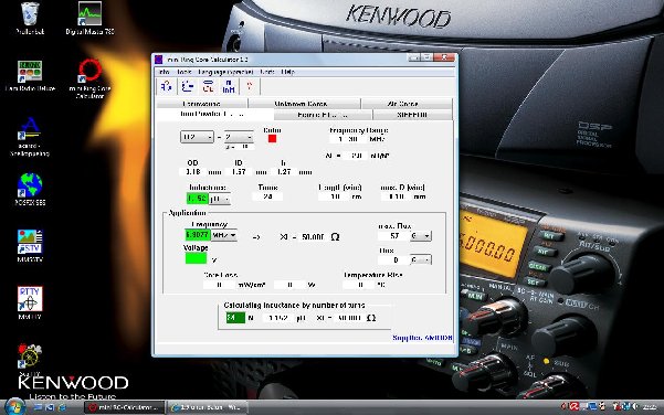

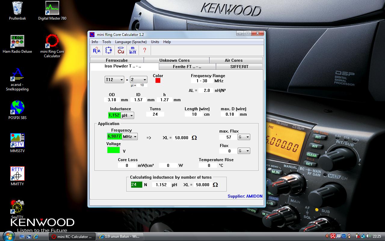

Update
Ben er middels een programma achter dat ik een rode moet hebben dat is de enige die loopt van 1-30Mhz.
De grijze gaat van 0.05 tot 0,5 Mhz dus daar heb ik denk ik niet zoveel aan .
Voor de rest begrijp ik niets van dat prog , maar dat ligt meer aan mij dan aan dat programmatje (Mini RC-Calculator)
Nou op zoek naar een rode dan he ? Moeten ze weer weten wat de diameter moet zijn zeker? Of gaat het om de dikte van het materiaal zelf?
Nu heb ik met dat programma een berekening gemaakt en zit ik op 50 ohm ?
Is dat nu een aanpassing op die frequentie aan mijn draad of is dat iets anders ?
Hier een screenshot :
