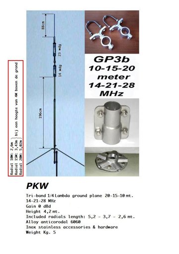

Als bijlage tref je wat gegevens aan van deze antenne.
73, Stan/PA8C
PKW GP3b 1/4 golf vertical
