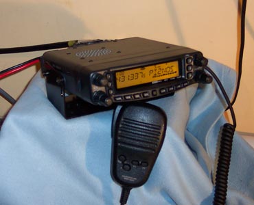

Ik heb deze set in de auto geprobeerd en ook thuis in de shack. In beide situaties werkt het perfect en bevalt hij prima. In de auto is het wel zo handig als je met geheugenkanalen werkt (vooral in geval van repeaters).

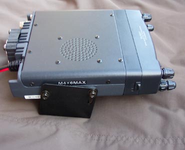

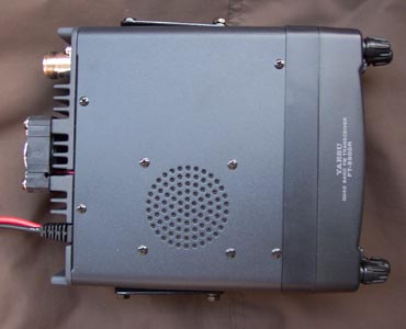

  • Degelijke compacte behuizing.

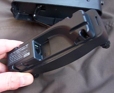

  • Frontje los te koppelen. Met een optionele separation kit kun je de transceiver los van het front inbouwen, met maar 1 verlengkabel. De kabel van de microfoon wordt namelijk aan de zijkant van het front bevestigd.

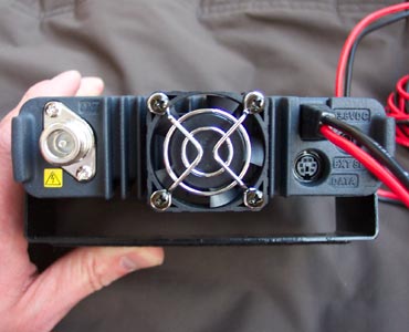

  • Geregelde ventilator: schakelt alleen in tijdens zenden.

  • Eén antenneaansluiting. Duplexer ingebouwd. Kan ook een nadeel zijn als je verschillende antennes wilt gebruiken en toch wil duplexen. Ik heb een Quad band mobiele antenne (CR-8900 van Diamond) en als je toch niet wil duplexen, maar wel meerdere antennes wilt gebruiken, kun je een antenneschakelaar gebruiken, of een duplex filter voor HF/6m/2m/70cm (bijvoorbeeld van JWX).

  • Display verlichting instelbaar. Kleur is overigens niet te veranderen, maar het standaard amber is goed leesbaar.

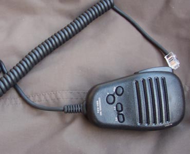

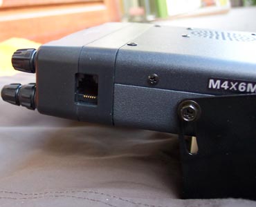

  • Een wat minder voorkomende stekker aan de microfoon en het frontje voor het geval je een andere microfoon wil aansluiten. Toch bij speciaalzaken goed verkrijgbaar. De RJ-12. Hij lijkt op een RJ-11, maar dan 6 polig. Let erop dat je tang ook 6 krimppunten heeft.
  • In Europa wordt de FT-8900R geleverd met de standaard microfoon (MH-42B). De DTMF microfoon is optioneel en kost tussen de 50 en 75 euro.
  • In de shack kan de ventilator wat opvallen. Maakt niet super veel herrie, maar mijn FT-897D is stiller.
  • Bijgeleverde microfoon is niet heel erg gevoelig. Je moet er vrij dicht bij praten, waardoor je wel eens wat geplof in de microfoon kunt horen. Mic-gain is niet regelbaar overigens (behalve in service menu). Hoe dan ook is de modulatie sterk genoeg.

  • In een lawaaiige omgeving (oude auto, hi) is het wel verstandig een externe speaker te gebruiken. De interne speaker raakt dan vrij snel overstuurd. Dat is vrij normaal bij kleine setjes.
