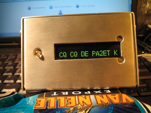

Zelf gebruik ik deze lichtkrant:
(Bijna gele letters op een donkerbruine achtergrond!!! :wink: )
(Het ontwerp is aangepast door PA0EJH)
(Zelf heb ik nog wat toeters en bellen toegevoegd)
( http://www.pi4zlb.nl/Zelfbouw/CWreader/CWreader.html )
CW decoder van IK3OIL.

Laten we het de "VanNelle lichtkrant" noemen :D
Geplaatst: 08 jan 2008, 15:00
door PA3FBF
*ROFL* Hier "Nelson" von Lidl
Geplaatst: 08 jan 2008, 16:14
door PA2ET
:oops: ... Moest een steuntje hebben anders tjoepte hij om...
:wink:
