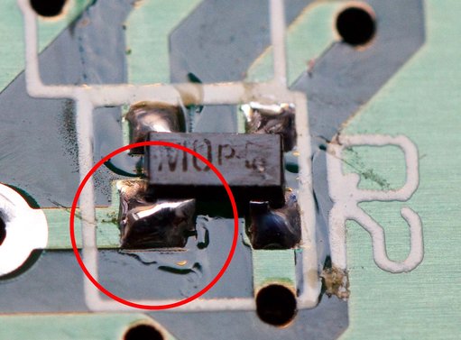

  • Voeding: U5 en U6 Hebben een verkeerde opdruk op de print en moeten ongeveer een kwart gedraaid worden!

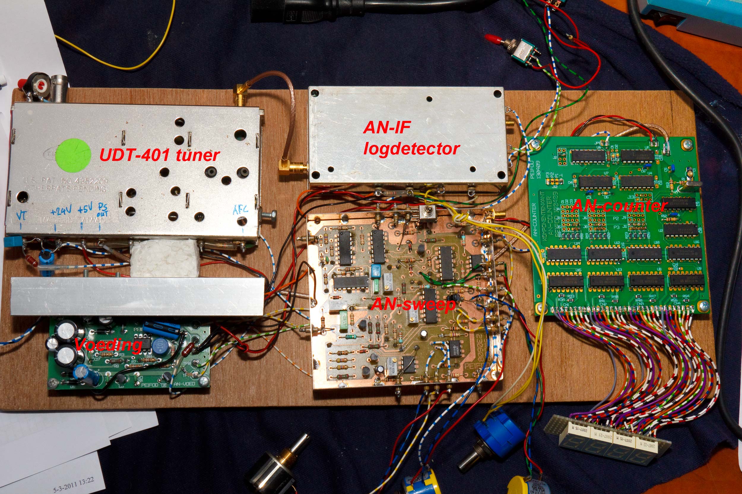

Plank met testopstelling

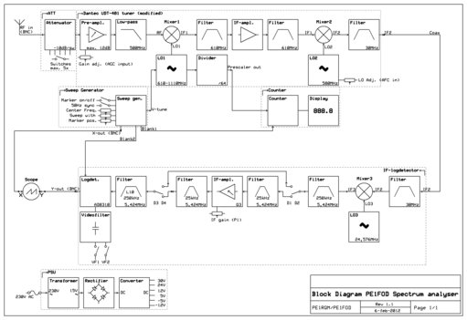

Blokschema van de spectrum analyzer, ideaal om deze analyzer wat beter te begrijpen (ook voor het afregelen)

"De LM79L12 en LM79L05 hebben een verkeerde voet print en moeten een kwart slag gedraaid worden op de groene printlayout. In het schema staan ze wel goed. Zie ook de foto's."

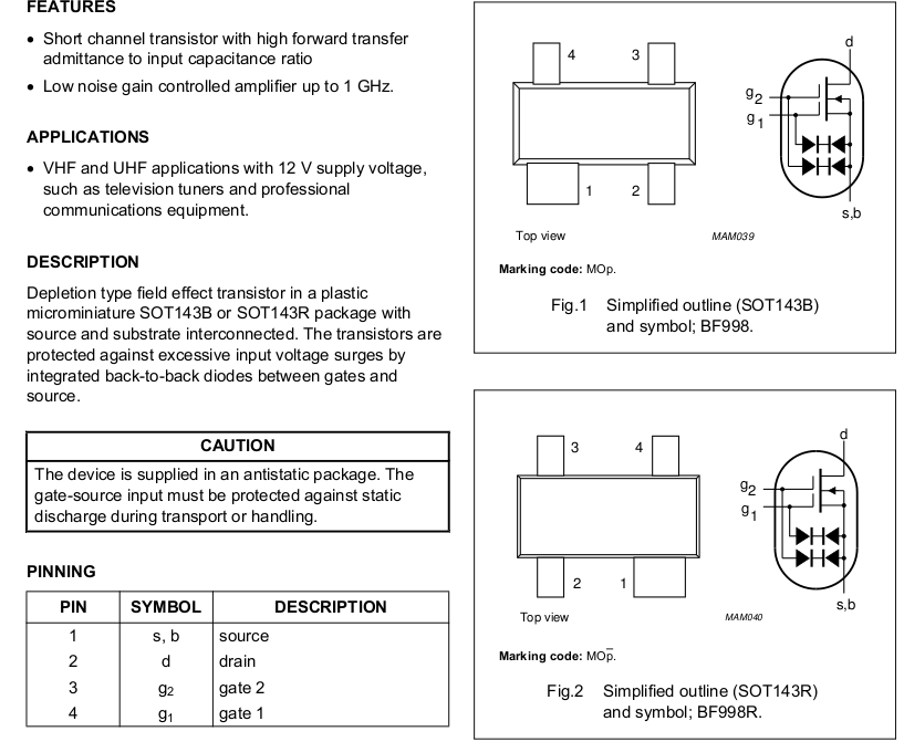

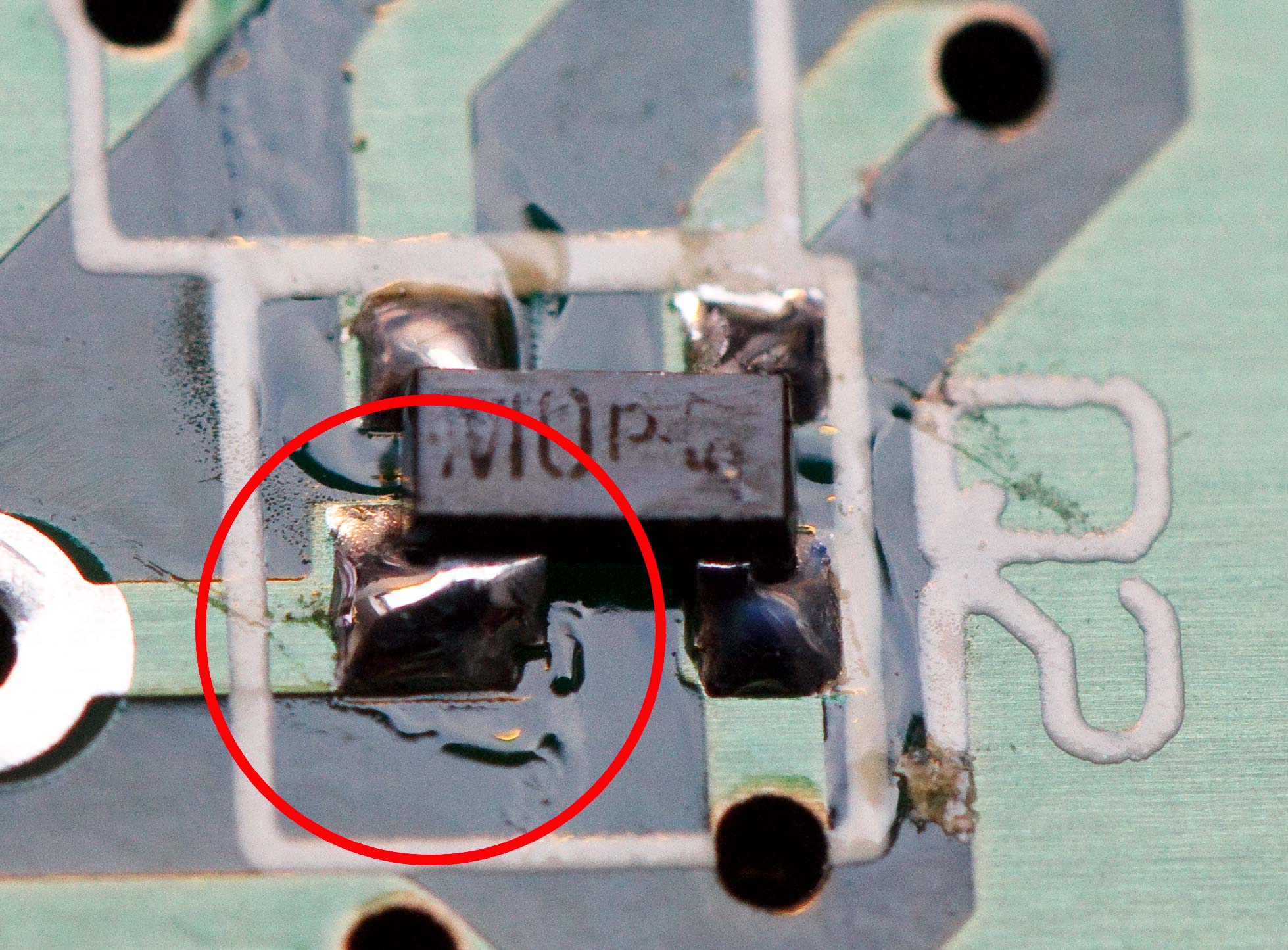

BF-998 footprint
BF-998 footprint
BF-998 heeft één dikker pootje. De print heeft op dat punt ook een dikker eilandje.

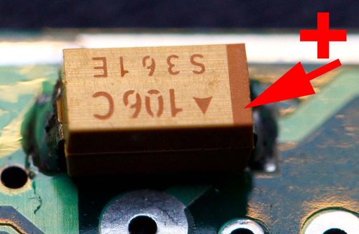

Tantaal positie. De streep is de plus. Dat zou je misschien niet verwachten.

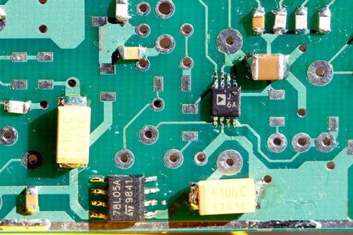

Positionering AD8310 en LM78L05SM

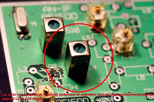

Breek alleen bij L4 het C-tje aan de onderkant er uit.
