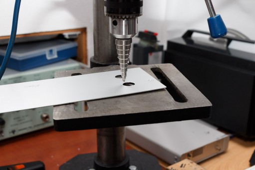

Aluminium gekocht bij de bouwmarkt om het voor en achterfrontje van te maken

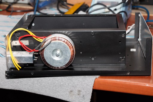

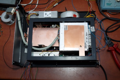

De voeding wordt al eerste in de kast geplaatst

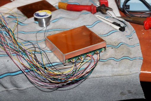

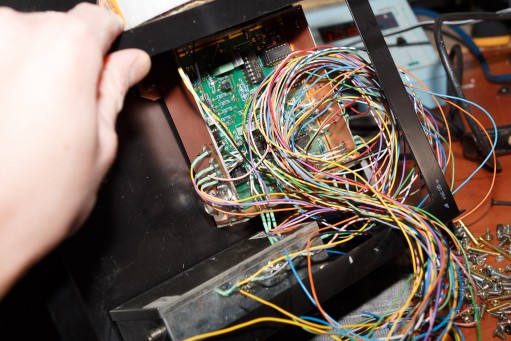

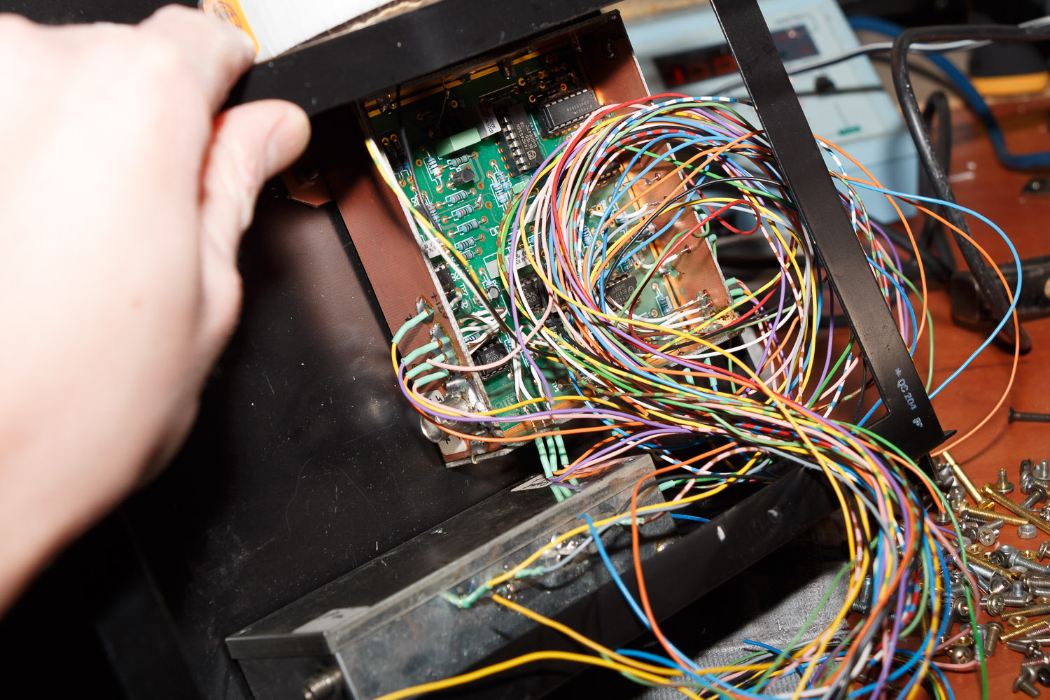

Dat worden straks veel draden in de kast! Hier ben ik aan het passen en meten met de modules

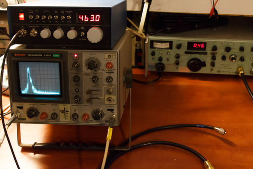

De counter heeft nu ook een kastje gekregen

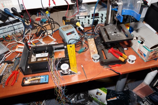

De werkbank ziet er weer als vanouds uit.

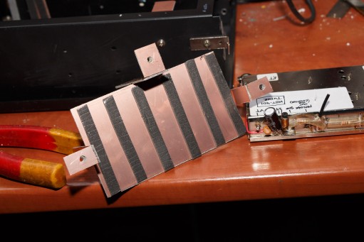

De tuner wordt met dit systeem vastgezet in de kast.
Ik wilde eigenlijk twee tuners op elkaar kunnen leggen, maar dan paste de counter niet meer. Maar iets verschoven lukt dat straks nog wel. Die tweede tuner gaat de tracking generator worden.

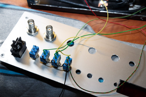

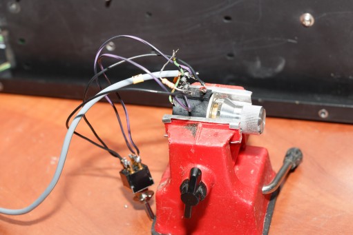

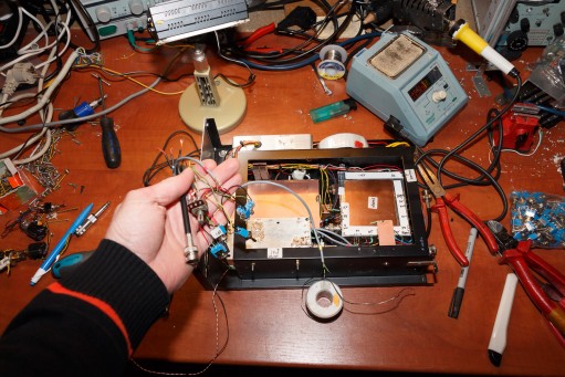

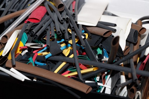

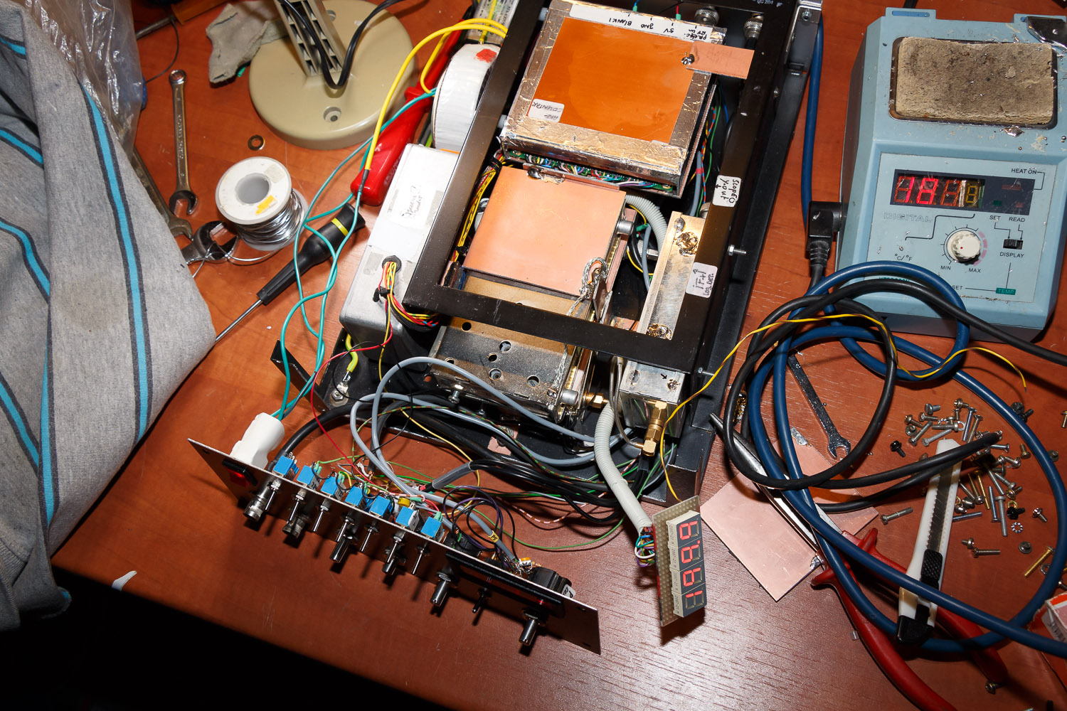

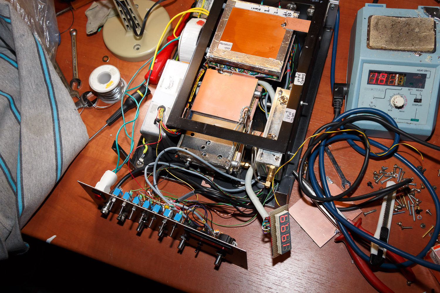

Na het inbouwen van de modules is het tijd om de schakelaars eens los te monteren, om te zien of alles nog werkt. In de kast zijn de draden al netjes geïsoleerd met krimpkous.

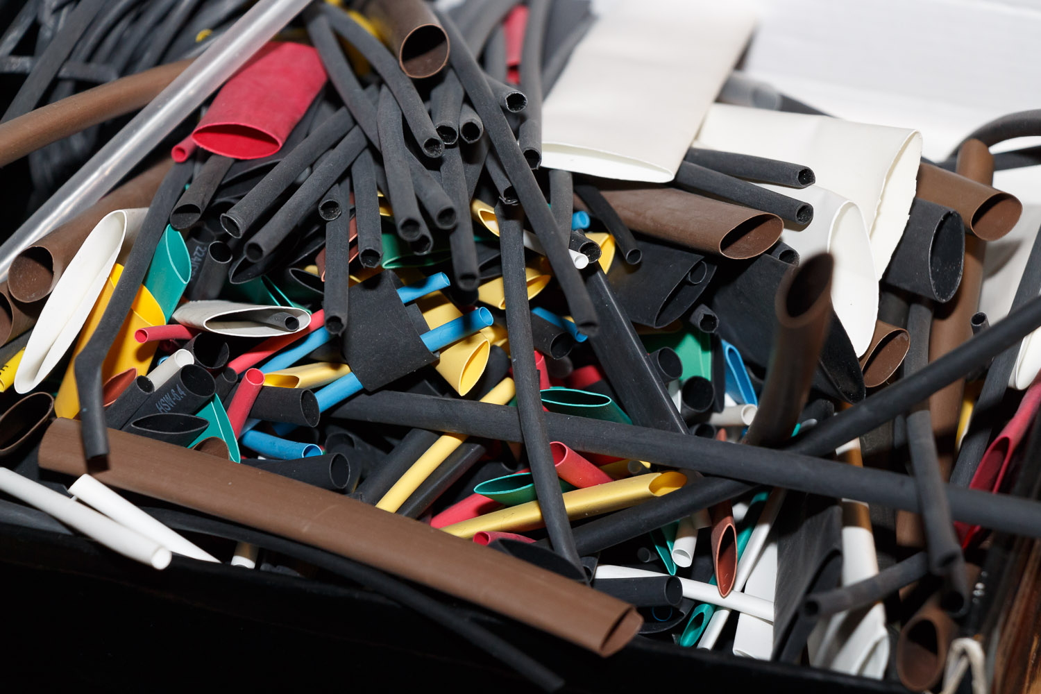

Krimpkous!
Krimpkous!

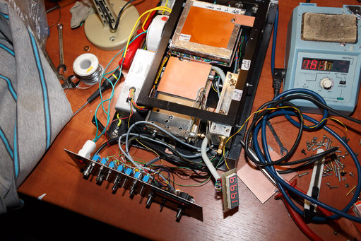

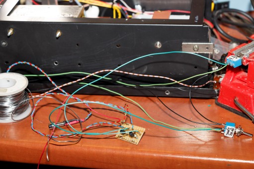

Dit printje bevat twee inverters om een LED juist aan te zetten bij het wegvallen van de spanning. Die gaan dienen als signaallampje voor de 50Hz_sync en de Marker schakelaar. Die werken met pull-down = on.
De potmeter voor de center frequentie en de schakelaar voor het opdelen van het frequentiebereik in twee banden (1-250 en 250-470MHz) zijn weer aangesloten.

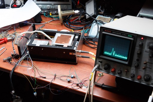

En testen maar! Hij doet het gelukkig nog! Altijd even spannend.

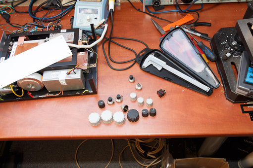

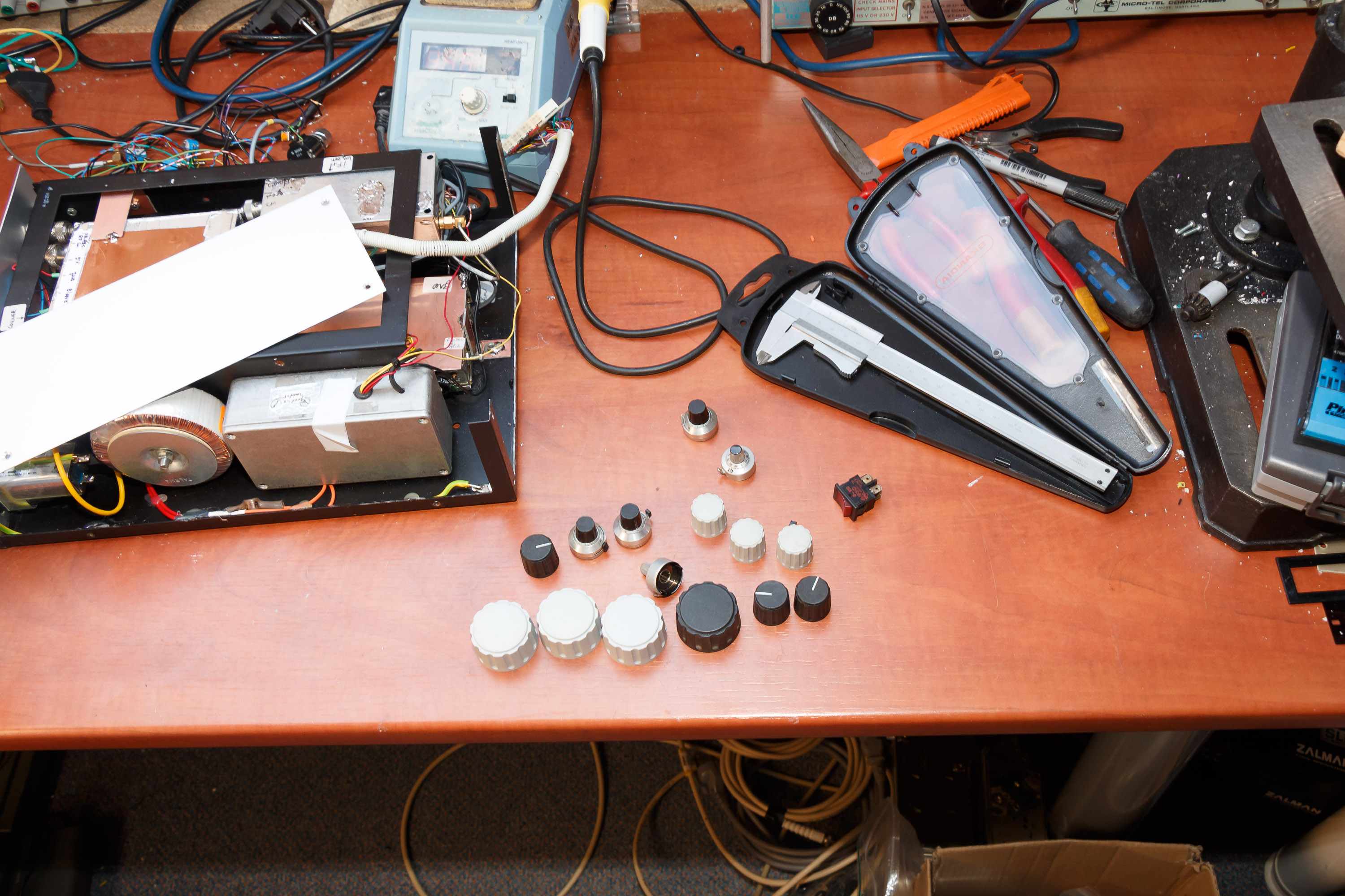

Knopjes uitzoeken. Deze had ik eerder al op een radiomarkt gekocht.

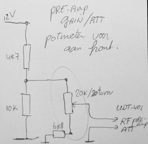

De Pre-amp in de Dantec tuner is regelbaar en moet je ook van een spanning voorzien. De maximale spanning (ca. 8V) komt kritisch: teveel spanning en de versterking loopt weer terug. Vooral op kortegolf frequenties. Tunen dus! Ik heb de preamp regelbaar gemaakt met een potmeter en de maximale gain getuned met een weerstandsnetwerkje.
En hier is dan mijn config. Let op, de waarden gelden voor mijn tuner specifiek. En ik heb een regelbare meerslagenpotmeter van 20k op de voorkant. Let er overigens op, dat deze regeling past werkt op frequenties boven 30MHz. Op HF regelt de pre-amp gewoonweg nauwelijks terug.

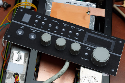

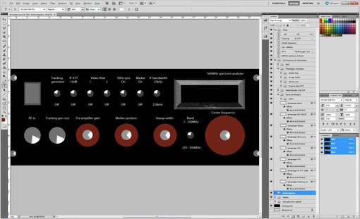

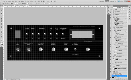

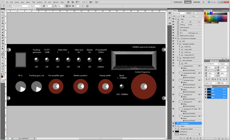

Dan de frontjes (waar de technische uitleg later van komt):
Ontwerp maken in Photoshop. Maatvast en ideaal voor wat betreft uitlijning en dergelijke. De kleur rood wordt straks niet afgedrukt. Dat zijn de knoppen ivm de maatvoering.
Proefafdruk op gewoon papier. Dit heb ik al een keer of vier opnieuw gedaan. Kloppen de maten... Staat de tekst wel recht... Hoe vind ik het lijken, etc... Dit is één van de laatste concepten. Er komen nog wat kleine wijzigingen in.
In een later stadium... (uiteraard wordt het grid niet afgedrukt, dat is voor uitlijning)
Het idee wat ik straks dus ga doen: afdrukken op stickervel met laserprinter en aflakken met transparante lak. De achterkant heb ik al gedaan en dat zag er goed uit. Maar daar komt spoedig meer over... Eerst de grote gaten maken in het aluminium.

Het frontje is geplakt en gelakt en nu kunnen de schakelaars, chassisdelen, display en de potmeters erin.

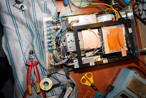

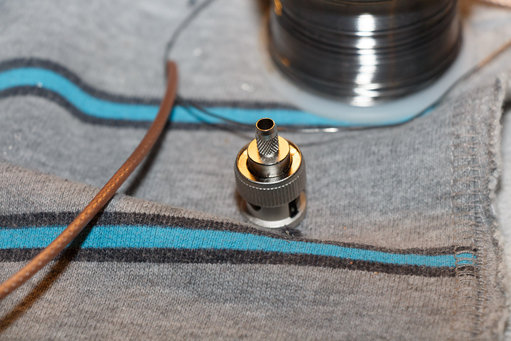

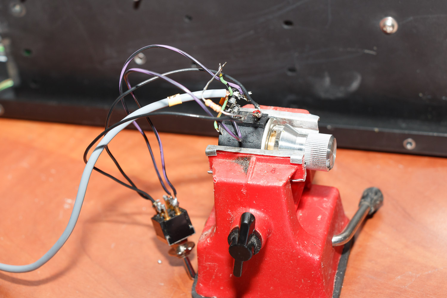

Het is constant passen en meten in deze kleine behuizing. De chassisdelen waren te lang, waardoor de BNC kabel niet goed paste. Dus dan maar een nieuw exemplaar maken met dunnerere (maar wel hele goede) kabel
Kabeltje binden
Kabeltje binden

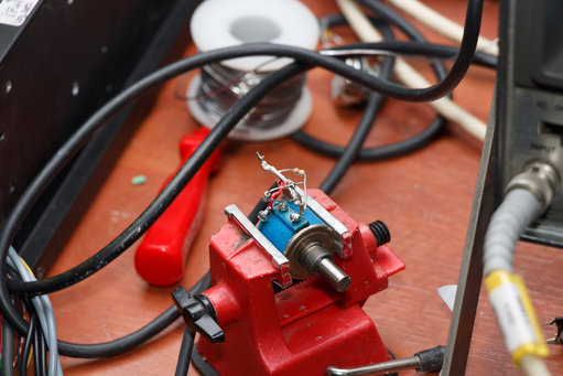

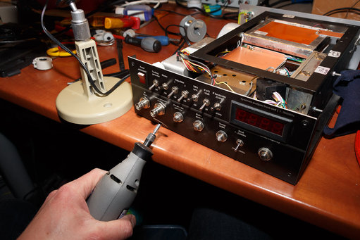

Potmeter assen op maat slijpen. Wat gaat dat handig met de Dremel! Vroeger deed ik dit met een zaagje, maar dan beschadigde je al gauw het front. Nu kun je gelijk de assen ook wat ontbramen met de slijpschijf.
Kastje dicht en testen maar!

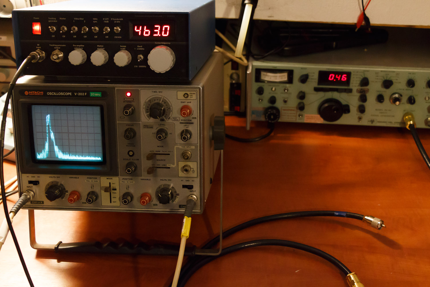

Ook heb ik in mijn exemplaar nog problemen met de "vorm" van de 250Hz IF weergave. Een draaggolf ziet er uit als een bult met een rare punt erop. Dat zou met de koppeling te maken kunnen hebben tussen de tuner uitgang en de IF ingang. Ik verdenk de eerste spoel in de IF. Komt ook meer van als jullie aangeven daar geïnteresseerd in te zijn.
