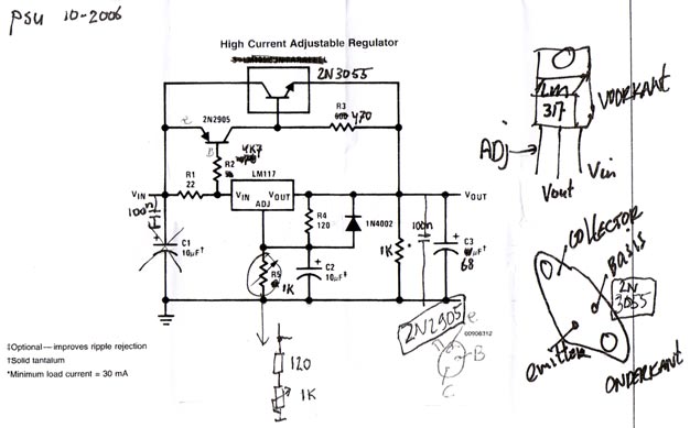

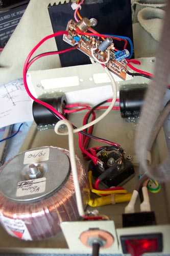

Dit is een handige voeding, die regelbaar is. Ik heb 'm zodanig uitgevoerd dat hij 1,5 A kan leveren en dat komt vooral door de transformator. Als je meerdere 2N3055's gaat gebruiken kun je een zware voeding maken. Overweeg dan een stroombegrenzing in te bouwen. Dat heeft deze nu niet.
Zo had ik hem gebouwd:
En dit is het schema:

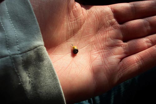

En een tantaalcondensator kan echt niet tegen overspanning :roll:

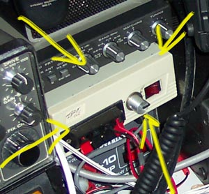

En dat heb ik dan zo in een kastje gepropt:
