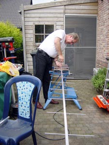

Donderdag 17 mei 2007 hebben we 3 bouwmarkten bezocht om aan alle materialen te komen die we nodig hadden. Stan heeft met zijn enorme Yagi's best wel veel aluminium nodig, dus moesten we wel een aantal bouwmarkten achterlaten met enkele uitverkochte artikelen :) Vrijdag 18 mei zijn we begonnen met het bouwen van de antennes bij Stan thuis.
Afbeelding Afbeelding
Hier vind je meer foto's van de bouw.
Stan heeft 1 van de twee antennes af kunnen bouwen en Tjalling heeft zijn 13 elements ook af. De tweede antenne van Stan wordt in een later stadium afgebouwd, maar eerst moeten we antenne 1 goed aan de praat krijgen.

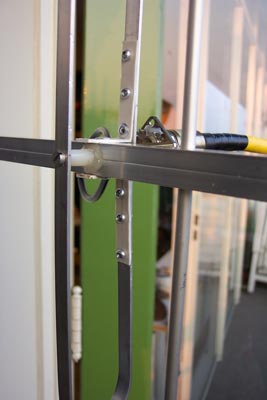

De dipool:
De dipool is een erg belangrijk onderdeel en daar hadden we best wel wat problemen mee. Zowel Stan als Tjalling hadden in de eerste instantie de dipool gemaakt naar het ontwerp van ONL.be, een gevouwen type zonder balun... Maar gek genoeg lagen de resonantiefrequenties op een compleet verschillende frequentie. Stan zijn dipool was in resonantie op ca. 422 MHz en die van Tjalling op 447 MHz. Het is wel opvallend dat het ontwerp van ONL.be geen balun gebruikt. Wellicht komt de impedantie van de antenne op 50 Ohm door de plaatsing van de dipool in de Yagi. Tjalling gebruikt een Yagi-ontwerp van VK5DJ, dus misschien komt daar het verschil wel door.
Maar ook die van Stan was niet goed, terwijl de maten van de dipool wel juist waren. Dus hebben we besloten de dipool wel te voorzien van een balun. Een stukje RG-58 van 22,8 cm. De N-connector moest daardoor ook anders gekoppeld worden aan de dipool.
De eerste antenne die werd getest was die van Tjalling en nu lag de resonantiefrequentie op ongeveer 434 MHz. Dat is al beter! Het mag nog wel iets lager, maar dat is een kwestie van het tunen van de dipool. Toen die van Stan: Heel even was het ook goed; althans bijna... 436 MHz. Maar na een tijdje meten was nergens de SWR meer goed te krijgen... We zagen na een grondige inspectie een smeltplek op de isolatie van zijn balun. Waarschijnlijk is de balun van Stan bij de test met 20 Watt doorgebrand. Mogelijk veroorzaakt door een losgeraakte "koude" soldeerverbinding.
Het was echter al laat in de avond, dus zijn we gestopt.

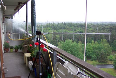

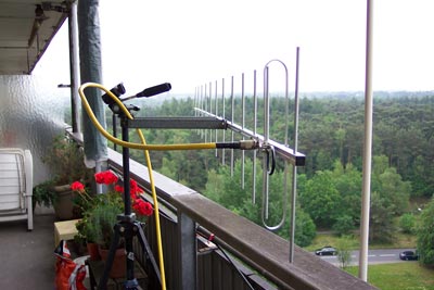

Thuis op het balkon is mijn 13 elements antenne eens goed getest. De SWR was eigenlijk gelijk goed. Over de gehele 70cm band onder de 1:1,5. Dat had ik niet verwacht. Toen maar eens de ontvangst getest. De repeater van Haaglanden was op de vertical een S1 en op de Yagi een S8! duidelijke winst dus.
Meer foto's zijn hier te vinden!
Ik heb er nu een beugel aangemaakt en de antenne vastgezet aan de camerastatief. Ik moet nu nog de antenne beoordelen op de winst tijdens het zenden. Ik kon in elk geval een prima verbinding maken met de repeater van Haaglanden (PI2HGL).

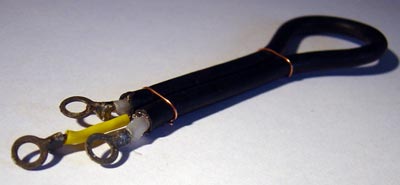

Inmiddels is het zondag 20 mei 2007 en het feit dat de balun van de antenne van mij (PD0LUR) er vrijdagavond uit brandde hield mij toch bezig.
Dus vanmiddag het ARLL Antenna book maar eens op nageslagen en daar lag de oplossing voor mijn probleem.
Het blijkt dat de balun afmetingen zoals je die berekend volgens de bekende formule:
( 300000/432,8 ) x 0,66 / 2 uitkomt op 228,7 mm.
De clue is dus dat de +/- 23 cm lengte gemeten is van middengeleider van de coax tot het andere einde van de middengeleider van de coax.
Dit had ik in de eerste instantie dus gemeten vanaf de afscherming waardoor de balun dus eigenlijk ongeveer 2 cm te lang was.
Dit is nu verholpen door een hele nieuwe balun te maken en dit keer met oogjes zodat de contactproblemen die we hadden met "koude" lassen ook verholpen zijn.
Nu nog even de balun monteren aan de dipool en dan maar weer eens gaan meten.

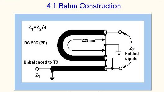

In de VK5DJ calculator vond ik de optie om een constructietekening op te vragen van een balun. En die geeft aan dat je wel van afscherming tot afscherming moet meten. Dat gaan we dus uitzoeken! Hier de balun volgens VK5DJ op 432,8 MHz:
Overigens heet mijn type Yagi een Long DL6WU Yagi en VK5DJ heeft enkel de interface gemaakt voor de calculator.

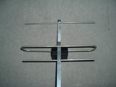

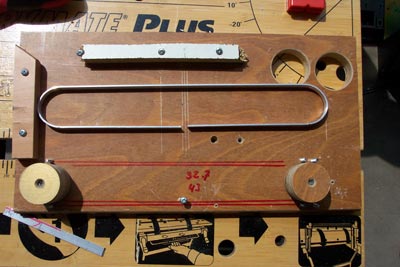

Nieuwe dipool gemaakt en getest, slecht resultaat :(
Nieuw berichtdoor Tjalling PE1RQM » 25 mei 2007, 22:32
Vandaag heb ik een nieuwe dipool gevouwen die meer overeenkomt met de maten zoals vermeld werd door de Yagi calculator. Ik heb er zelfs een stukje gereedschap voor gemaakt, waar ik het aluminium eenvoudig omheen kan buigen. Alles voldeed aan de maten, maar... een hele slechte SWR!!! 1 : 3 ongeveer....
Foto van het plankje
Daarna nog alles maar eens nagemeten en nog eens een keer. Ook de gehele lengte van het stuk aluminium.... alles klopt best wel behoorlijk... Geen idee waarom dat niet werkt.
Naja, de oude er maar weer opgezet... Maar die is een stuk kleiner dan de calculator had voorgeschreven. Ook de maten komen denk ik daarom niet echt overeen met de 70cm band, maar de SWR is wel 1:1,1 ! En dat over de gehele band. Ik heb er gelijk maar even beugeltjes opgezet. Morgen met Stan maar even kijken wat de mooiste oplossing om de N-connector te bevestigen.
Verschil in maten (binnenmaten):
Oude (goed werkende): Breedte totaal: 316mm, boven en onderkant afstand: 40mm.
Nieuwe (slecht werkende): Breedte totaal: 323mm, boven en onderkant afstand: 47mm.

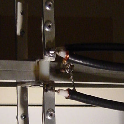

Het ding met zoveel problemen... We hebben één antenne uitgevoerd met een gevouwen dipool en die bevestigd met beugeltjes, die we uit een kunstof hoekprofiel hadden gezaagd. Met popnagels zat de dipool muurvast en geisoleerd van de boom.
De balun maakten we dit keer van Aircell 7. Aangezien deze kabel een verkortingsfactor heeft van 0,83, ipv 0,66 moest de balun iets langer worden dan bij RG-58. In een beugeltje van aluminium hoekprofiel hadden we het N-chassisdeel gemonteerd en vanaf daar een stukje Aircell 7 naar de dipool en de balun.
De testen
De antenne was volgens de antenneanalyzer van Vic resonant op ongeveer 420MHz. Alweer te laag! Maar vanwege de breedbandigheid van een gevouwen dipool was de SWR op 440MHz ook nog maar 1:2,5. Toch willen we de dipool resonant hebben op 433 MHz. Het was duidelijk dat de plaatsing van de dipool in de yagi een enorme impedantieverschuiving veroorzaakte. Ook het feit dat de balun in het stralingspatroon hing had z'n invloed. De lengte van de balun maakte ook een hoop verschil, omdat we de balun hadden berekend op 433 MHz en de dipool resonant was op 420 MHz.
De avond was voorbij en Stan heeft later nog wat testen gedaan. Als de balun niet al te veel in het stralingspatroon hangt en heel precies op maat is gemaakt, is de complete Yagi resonant "ergens" in de 70cm amateurband. Maar over de gehele band is de SWR dan onder de 1:2. Dat lijkt er al meer op!

Stan is bezig geweest met de optimalisatie van de balun
Nieuw berichtdoor Tjalling PE1RQM » 28 mei 2007, 18:30

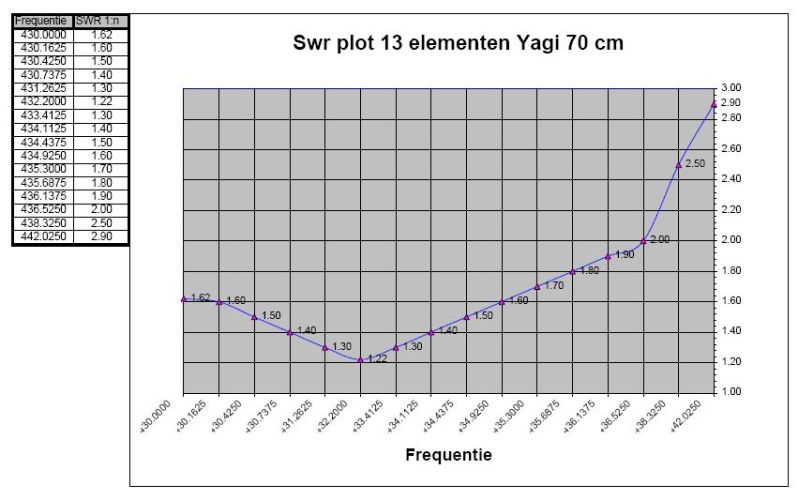

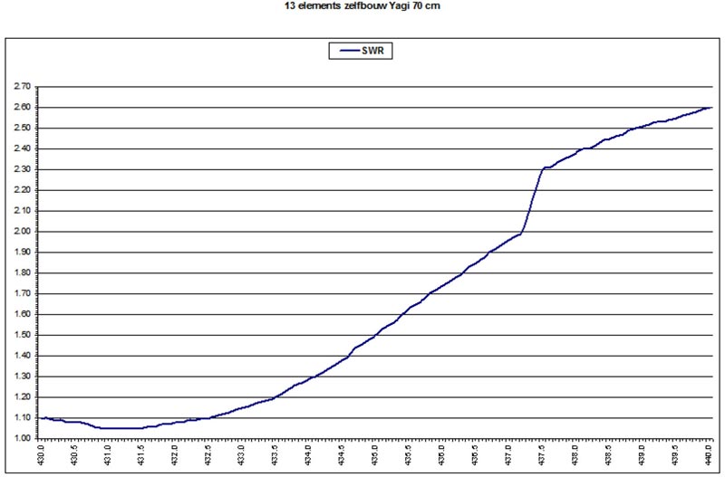

Stan is bezig geweest met de optimalisatie van de balun en nu is de antenne resonant op 432.2 MHz. We hebben hem ontworpen op 432.8 MHz, dus dat klopt heel aardig.
Hier de SWR curve van Stan zijn Yagi zoals op dit moment het geval is:
En dit zijn nog een paar foto's van de balun en de dipool: Link
